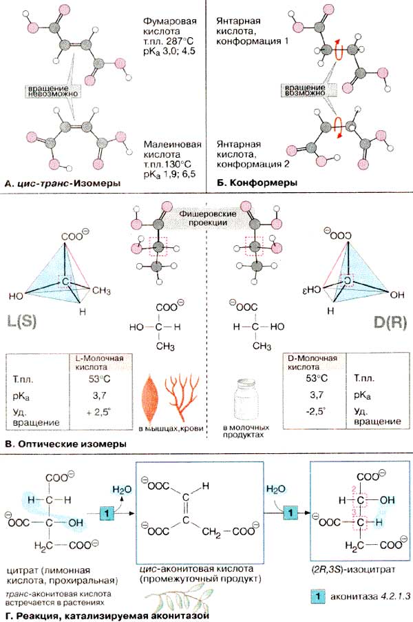

Изомерами называются вещества одинакового состава (т.е. имеющие одинаковую
суммарную формулу), но обладающие различными физическими и химическими свойствами.
Если изомеры различаются порядком связи атомов, говорят о структурной изомерии,
(например, цитрат и изоцитрат, Г). Причиной других
форм изомерии является различное расположение заместителей при двойной связи
(А, Б) или наличие в молекуле хирального центра
(В).
А. цис-транс-Изомеры
Вращение вокруг двойной связи невозможно
(см. с. 12); поэтому заместители при атомах, связанных двойной связью, могут
принимать две возможные ориентации. Так, в фумаровой кислоте,
промежуточном соединении цитратного цикла (см. с. 138), карбоксильные группы
располагаются по разные стороны от плоскости двойных связей
(транс-расположение). В изомере, малеиновой кислоте, не
встречающейся в обмене веществ, карбоксильные группы расположены по одну
сторону от плоскости (цис-положение). цис-транс-Изомеры
различаются по физическим и химическим свойствам, например они имеют разные
температуры плавления и константы диссоциации (рКа). Переход от
одного изомера к другому возможен лишь с помощью химических
реакций.
цис-транс-Изомерия важна в
метаболизме липидов. Так, заместители при двойных связях в природных жирных
кислотах (см. с. 54) всегда находятся в цис-положении. Напротив,
ненасыщенные интермедиаты при β-окислении занимают транс-положение. Это
обстоятельство усложняет расщепление ненасыщенных жирных кислот (см. с. 168). В
механизме зрительного восприятия ключевой реакцией является
светозависимая цис-транс-изомеризация ретиналя (см. с.
346).
Б. Конформеры
Изомеры, образующиеся за счет свободного
вращения вокруг простых связей, носят название конформеров. Небольшие
молекулы могут принимать в растворе множество конформаций. В представленных
конформерах янтарная кислота имеет такое же расположение атомов, как в
фумаровой или малеиновой кислотах. Возможно существование обеих форм, причем
конформация 1 из-за сильного отталкивания двух СООН-групп является
предпочтительной и поэтому встречается чаще. Макромолекулы, такие,
как белки и нуклеиновые кислоты, имеют вполне
определенные конформаций, стабилизированные благодаря внутримолекулярным
взаимодействиям (см. с. 80).
В. Оптические изомеры
Еще один вид изомерии возникает в том
случае, когда в молекуле имеется хиральный центр или молекула в целом
является хиральной. Хиральность (от греч. cheir - рука) служит причиной
образования структур, которые нельзя совместить, поскольку они являются
зеркальными изображениями друг друга (зеркальная изомерия). Наиболее частая причина хиральных свойств - присутствие асимметрического
атома углерода, т.е. атома с четырьмя различными заместителями. В
этом случае образуются две формы (энантиомеры) с различной конфигурацией.
Чаще всего энантиомеры носят название L- и D-формы. Для указания абсолютной
конфигурации асимметрического атома пользуются R/S-номенклатурой
(см. учебник по химии).
Энантиомеры имеют очень близкие химические
свойства. Основное различие между ними состоит в том, что они вращают плоскость
поляризованного света в противоположных направлениях (оптическая
активность, см. с. 42, 64). Это справедливо и в отношении молочной
кислоты. Правовращающая L-молочная кислота встречается в мышцах и крови
животных, а продуцируемая микроорганизмами D-форма может быть обнаружена,
например, в молочных продуктах (см. с. 150). Соединения, имеющие хиральные
центры, часто изображают с помощью фишеровских проекций (см. с.
64).
Г. Реакция, катализируемая аконитазой
Как правило, ферментативные реакции
протекают стереоспецифически. В случае хиральных субстратов ферменты
используют только один из энантиомеров, а конечный продукт реакции чаще всего
также бывает стерически однороден. Аконитаза (аконитат-гидратаза)
катализирует превращение цитрата в структурный изомер изоцитрат (см. с. 138).
Хотя лимонная кислота не относится кхиральным соединениям, в данном случае в
качестве конечного продукта реакции образуется только одна из четырех возможных
изомерных форм, 2R,3S-изолимонная кислота. Кажущаяся асимметрия молекулы цитрата
связана с тем, что промежуточный продукт реакции, ненасыщенная трикарбоновая
аконитовая кислота, вступает в реакцию только в цис-форме.
транс-Аконитовая кислота встречается в некоторых
растениях.
