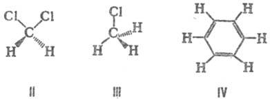

Гомотопными (эквивалентными) наз. группы, взаимозаменяемые благодаря поворотам относительно оси симмет рии. Из этого следует, что любая ахиральная или хиральная молекула, имеющая ось симметрии, содержит по крайней мере один набор (обычно пару) гомотопных групп. К соед., в к-рых присутствуют соотв. два, три и шесть гомотопных атома Н, относятся метиленхлорид II, метилхлорид III и бензол IV.

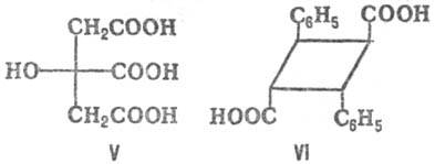

Энантиотопными наз. группы, к-рые взаимозаменяют-ся операцией симметрии относительно зеркально-поворотной оси [чаще всего это плоскость (s = S1) или центр (Сi = S2) симметрии]. Т. обр., энантиотопные группы могут встречаться только в ахиральных молекулах. Энантиотопными являются группы СН2СООН в лимонной к-те V и их части (СН2, СООН) или фенильные и карбоксильные группы в циклобутане VI.

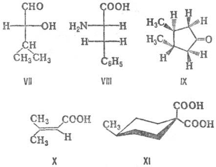

Диастереотопными наз. группы, к-рые нельзя взаимо-заменить в результате любой операции симметрии. Поскольку в асимметричных молекулах, таких, как VII или VIII, нет элементов симметрии, геминальные группы в них (соотв. СН3 и Н) диастереотопны. Хиральные молекулы с поворотной симметрией (напр., DC) и ахиральные молекулы (напр., X и XI) также могут содержать диастерео-топные пары групп, но при этом элемент симметрии не должен относиться к этим группам.
Диастереотопные группы можно легко различить по их отношению (рядом или удалены) к к.-л. реперной группе. Так, геминальные атомы Н в каждой группе СН2 цикло-пентанона IX (группа симметрии С2) диастереотопны, причем один атом Н расположен рядом с соседней метальной группой, а другой-удален от нее. Молекулы X и XI имеют плоскость симметрии, однако метальная и карбоксильная группы, к-рые лежат в этой плоскости, не м.б. заменены операцией симметрии относительно нее. Для конформаци-онно подвижных молекул, таких, как VII и VIII, данное взаимоотношение (близко-далеко) между диастереотопными группами справедливо только для определенной кон-формации; однако мол. окружение каждого члена группы различно для каждого конформера. Хотя величина этого различия (выраженная к.-л. физ. параметром, напр. намагничиванием) зависит от конформац. равновесия, сам факт такого различия нельзя убрать быстрым вращением или инверсией кольца.

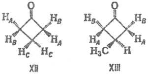

Термины "диастереотопия", "энантиотопия" и "гамотопия" выражают отношение одной группы к другой и поэтому могут меняться в зависимости от выбора объекта для сравнения. Так, в циклобутаноне ХП атомы НA гомотопны, и каждый имеет два типа энантиотопных отношений с атомами НB, к-рые также образуют гомотопный набор. Ни один из них не связан никакими операциями симметрии с гомотопной парой атомов НC, к-рые занимают др. структурное положение. В циклобутаноне ХIII атомы НA и НB образуют два энантиотопных набора, тогда как любой атом НА диастереотопен по отношению к любому HB.
