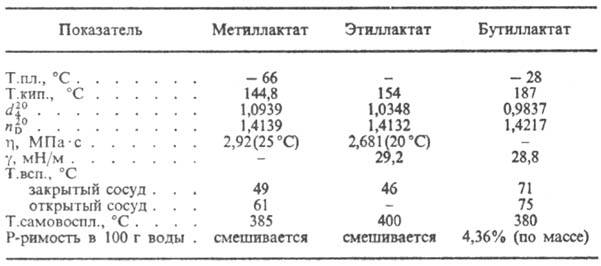

Молочная кислота дегидратируется до акриловой к-ты, при нагр. с НВr образует 2-бромпропионовую к-ту, при взаимод. Са-соли с РСl5 или SОСl2-2-хлорпропионилхлорид. В присут. минер. к-т происходит самоэтерификация молочной кислоты с образованием лактона ф-лы I, а также линейных полиэфиров. При взаимод. молочной кислоты со спиртами образуются гидроксикислоты RCH2CH(OH)COOH, a при взаимод. солей молочной кислоты со спиртамиэфиры. Соли и эфиры молочной кислоты наз. лактатами (см. табл.).

СВОЙСТВА НЕКОТОРЫХ ЛАКТАТОВ
Молочную кислоту применяют в пищ. пром-сти, в протравном крашении, в кожевенном произ-ве, в бродильных цехах в качестве бактерицидного ср-ва, для получения лек. ср-в, пластификаторов. Этил- и бутиллактаты применяют в качестве р-рителей эфиров целлюлозы, олиф, растит. масел; бутил-лактат-также как р-ритель нек-рых синтетич. полимеров.
