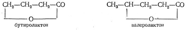

Лактоны обыкновенно получают название по одноименным жирным кислотам, производными которых они являются:
По женевской номенклатуре, им придается окончание олид, например бутиролактон называется бутанолидом и т. д.

Бутиролактон
(бутанолид) — жидкость, кипящая при 204° С; относительная плотность 1,129 (при 16° С).
Валеролактон
(пентанолид) —
один из наиболее доступных лактонов; может быть получен восстановлением левулиновой кислоты СН3—СО—(СН2)2—СООН. Валеролактон — жидкость, кипящая при 207° С, замерзающая при —315 С, относительная плотность 1,072 (при 0°С).
