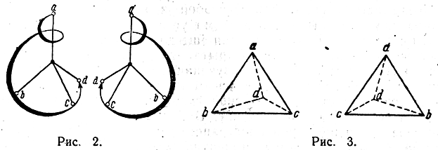

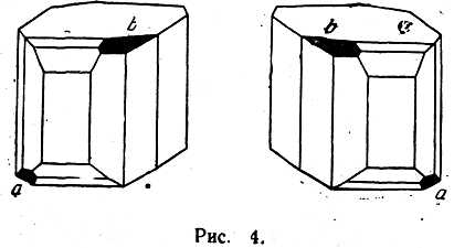

В 1874 г. французский ученый Ле-Бель (1847—1930) и голландский ученый Вант-Гофф (1852—1911), независимо друг от друга, высказали предположение, что четыре атома или радикала, связанные с углеродным атомом, расположены не в одной плоскости, а в пространстве по углам тетраэдра, в центре которого находится углеродный атом. Пространствен ное расположение четырех атомов вокруг атома углерода изображено на рис. 1. Если заменить любой из четырех атомов а каким-либо иным атомом b, то получатся пространственные фигуры, которые после вращения в пространстве при наложении совпадают друг с другом, а следовательно, изображаемые этими фигурами молекулы тождественны между собой. То же будет происходить при замещении любого второго атома а атомом с. Но при замещении одного из двух оставшихся незамещенными атомов а на атом d возможны два различных пространственных расположения, изображаемых в перспективе фигурами рис. 2 и 3.
Эти фигуры ни при каком вращении в пространстве не могут совпасть друг с другом. Если из четырех точек а, b, с, d две любые точки совпадают, то остальные две точки окажутся расположенными в противоположных углах тетраэдра. Молекулы, построенные в пространстве аналогично изображенным схемам, следовательно, не тождественны, а различны; поэтому должны быть различны и составленные из этих молекул вещества.
Таким образом, стереохимическая теория приводит к выводу, что если молекула асимметрична (не имеет элементов симметрии), то при одинаковом порядке связи атомов в молекуле появляется изомерия, зависящая от различия в пространственном расположении атомов, так называемая пространственная изомерия, или стереоизомерия.
Внимательное рассмотрение моделей, изображенных на рис. 2 и 3, показывает, что в указанном случае молекулы обоего рода чрезвычайно сходны между собой и отличаются друг от друга только как несимметричный предмет (не имеющий плоскости симметрии) отличается от своего зеркального изображения.

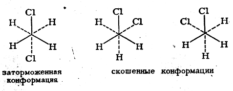

Первое свойство — способность этих веществ кристаллизоваться в так называемых энантиоморфных формах, т. е. в асимметрических формах, относящихся друг к другу (так же, как и сами стереоизомерные молекулы), как предмет к зеркальному изображению (рис. 4). Плоскость а находится у одного кристалла справа, а у другого слева, и их нельзя совместить никаким вращением (это же справедливо и относительно плоскости b).

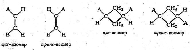

Оптическая изомерия представляет собой только одну из разновидностей пространственной изомерии. Существуют некоторые разновидности пространственной изомерии, не связанные с наличием несовместимого зеркального расположения атомов в молекуле. Это, например, так называемая геометрическая, или цис-транс-изомерия, непредельных и циклических органических соединений, которая обусловлена различным расположением заместителей у углеродных атомов относительно двойной связи или плоскости кольца, например:
Легко видеть, что такого рода стереоизомеры не относятся друг к другу, как предмет к своему зеркальному изображению. Расстояния между заместителями у транс-изомеров всегда иные, чем у цис-изомеров. Отличия в строении цис- и транс-изомеров больше, чем в строении оптических антиподов. Вследствие этого цис-и транс-изомеры существенно различаются как по физическим, так и по химическим свойствам.

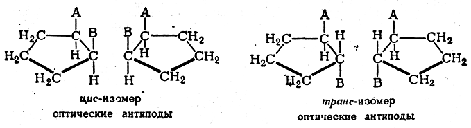

У циклических соединений геометрическая и оптическая изомерия зачастую встречается одновременно, например:

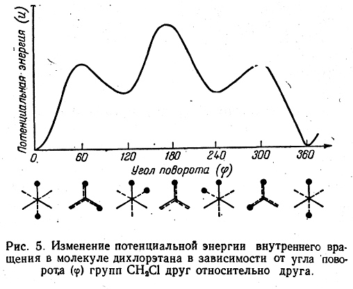

Однако подробное изучение физических свойств веществ (дипольные моменты, оптические свойства, термодинамические характеристики) показывает, что внутреннее вращение в молекулах вокруг простых связей обычно является не свободным, а заторможенным: повороты вокруг простых связей требуют определенной затраты энергии. Это обстоятельство и обусловливает возможность существования молекул в виде энергетически неравноценных форм, переходящих друг в друга только за счет свободного вращения иобычно называемых конформациями.
На рис. 5 приведено изменение потенциальной энергии внутреннего вращения в молекуле дихлорэтана. Можно видеть, что по мере поворота групп СН2Сl вокруг оси углерод-углеродной связи энергетическая кривая проходит через минимумы и максимумы. Минимумы энергии отвечают термодинамически наиболее устойчивым конформациям (поворотным изомерам).
Таким образом, дихлорэтан представляет собой динамическую смесь трех конформаций: наиболее устойчивой заторможенной, или транс-конформации (φ = 0° и 360°), и двух так называемых скошенных конформаций (φ = 120° и 240°), которые обладают одинаковой энергией:
При обычных температурах преобладает более устойчивая заторможенная конформация. Она может превращаться в менее устойчивые скошенные при затрате определенной энергии, например при нагревании вещества. Поэтому при повышении температуры содержание скошенных конформаций возрастает (о чем, например, свидетельствует возрастание дипольного момента дихлорэтана с повышением температуры).
