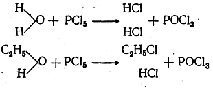

а также тем, что под действием пятихлористого фосфора (аналогично действию его на воду) образуется хлористый водород ихлорокись фосфора:

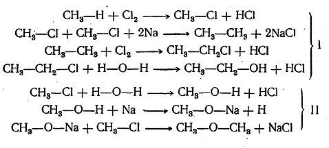

Эти формулы строения подтверждаются и следующими реакциями, приводящими к синтезу обоих веществ:

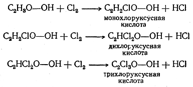

Последовательное замещение на хлор трех атомов водорода согласно уравнениям
дает основание заключить, что все три атома водорода в остатке С2Н3О связаны с углеродом.

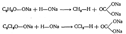

Остается решить вопрос, связан ли с атомами водорода только один углеродный атом или оба? Ответ на этот вопрос дают реакции расщепления (аналогичные для натриевых солей уксусной и трихлоруксусной кислот), протекающие под действием щелочей при высокой температуре:
Такое протекание реакций означает, что все три атома водорода и все три атома хлора, заменившие атомы водорода, связаны только с одним атомом углерода, т. е. что в уксусной кислоте содержится радикал метил СН3. Таким образом, строение уксусной кислоты, по всей вероятности, таково:
