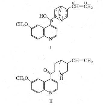

Хинин (ф-ла I) - бесцв. кристаллы горького вкуса, мол. м. 324,4, т. пл. 177 °С,6001-3.jpg -158 °С (этанол), плохо раств. в воде, хорошо - в этаноле, хлороформе, диэтиловом эфире. Из воды кристаллизуется в виде тригидрата, т. пл. 57 °С. Хинин имеет два атома N разной основности, образует два ряда солей, в к-рых протонируется либо хинуклидиновый атом N, либо оба атома азота. Соли представляют собой бесцв. кристаллы горького вкуса. Важнейшие из них: сульфат, т. пл. 205 °С (с разл.), плохо раств. в воде и этаноле; гидрохлорид, т. пл. 158-160 °С, раств. в этаноле, хуже - в воде; дигидрохлорид, хорошо раств. в воде и этаноле. л. легко окисляется мн. окислителями; под действием к-т при нагр. происходит перегруппировка в хинотоксин (II).
