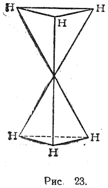

В случае двух атомов углерода, связанных σ-связью, мы получим модель, изображенную на рис. 23.
Гипотеза Вант-Гоффа допускала возможность неограниченного вращения таких тетраэдров около линии, соединяющей их центры. Этим объясняли отсутствие какой-либо изомерии, обусловленной различным поворотом этих тетраэдров друг относительно друга.

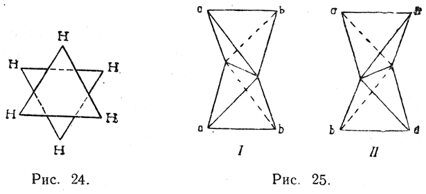

Теперь необходимо признать, что такое вращение все же в некоторой мере ограничено. Более детальное изучение свойств молекул показывает, что свободное вращение тормозится из-за взаимодействия различных заместителей при атомах углерода, связанных простой связью (σ-связью). В молекуле этана, например, атомы водорода вследствие отталкивания друг от друга стремятся занять такое положение, при котором верхний тетраэдр повернут на 60° по отношению к нижнему (это иллюстрирует проекция на рис. 24). Такое расположение энергетически выгоднее (на 2,8 ккал/моль) расположения, при котором атомы водорода расположены друг над другом. Однако запас энергии у молекул этана при средних температурах вполне достаточен для того, чтобы повороты, несмотря на это, могли легко совершаться (до одного раза в 10–10 сек).

Для двойной связи модели Вант-Гоффа приводят к представлению о смыкании тетраэдров по общему ребру (рис. 25).
Такое представление, конечно, дает неправильную картину распределения в пространстве валентных связей в молекуле, в которой каждый из двух атомов углерода, образующих двойную связь, связан с другими атомами тремя σ-связями и одной π-связью. Однако эти модели дают все же правильное представление о положении четырех заместителей при атомах углерода, связанных двойной связью. А именно, эти заместители а,b,а,b оказываются лежащими в одной плоскости так же, как этого требует современная теория кратных связей для атомов углерода, связи которых характеризуются sр2-гибридизацией.
Поэтому мы и здесь можем в дальнейшем условно, для наглядности, пользоваться тетраэдрическими моделями.
Из рассмотрения тетраэдрической модели вытекает, что если заместители а и b (атомы и радикалы) при каждом из двух атомов углерода различны, то возможны два разных пространственных расположения этих заместителей. В модели I оба заместителя а находятся по одну сторону, а оба заместителя b — по другую сторону плоскости, проходящей через атомы углерода и линии их валентностей, образующих двойную связь; в модели же II по каждую сторону этой плоскости находится по одному заместителю а. Модели I и II различны, но не относятся друг к другу, как предмет к своему зеркальному изображению; их можно изобразить также проекционными формулами:

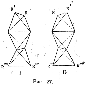

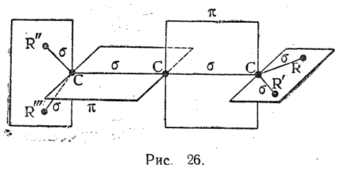

Схема связей в молекуле аллена (рис. 26) позволяет заключить, что при наличии различных заместителей R, R', R" и R"' или хотя бы при условии R≠R' и R"≠R"' молекула алленового производного должна существовать в виде двух энантиоморфных структур, отвечающих предмету и его зеркальному изображению, т. е. это будет случай оптической изомерии без асимметрического атома углерода (асимметрия всей молекулы в целом). Такую изомерию постулируют также и модели Вант-Гоффа (ср. рис. 27, I и II).
Однако попытки выделить оптически деятельные аллены такого типа долго оставались безуспешными и удались лишь в 1935 г., когда Миллс и Мэйтланд в Англии получили оптически деятельные право- и левовращающие динафтилдифенилаллены

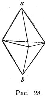

Позднее были получены оптически деятельные аллены, относящиеся не только к ароматическому, но и к жирному ряду. Модель тройной связи представляется по Вант-Гоффу в виде двух тетраэдров, сложенных основаниями и образующих одну трехгранную двойную пирамиду (рис. 28). Вследствие совершенно симметричного расположения обеих групп а и b возможность стереоизомерии здесь исключается. К тому же заключению приводит и рассмотрение комбинации σ-связи с двумя π-связями. В соответствии с этим, действительно, для ацетиленовых соединений известен только один вид изомерии — обусловленной изомерией радикалов, находящихся при атомах угле рода, связанных тройной связью.
