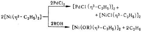

При взаимод. с избытком донорного лиганда аллильные группы полностью замещаются, при р-ции со спиртами и галогеноводородами возможно замещение одного аллиль-ного лиганда, в р-циях с Fc2(CO)9 или PdCl2 происходит перенос h3-аллильной группы с Ni на др. металлы, напр.:

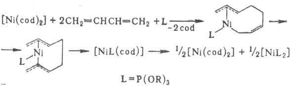

При взаимод. [Ni(cdt)] с 1,3-бутадиеном образуется бисал-лильное никельорганическое соединение:
Образующийся в р-ции [Ni(h3,h3-C12Hl8)] может реагировать далее с донорным лигандом с замыканием цикла, давая [NiL(cdt)]. Аналогично протекает р-ция [Ni(cod)2] с бутадиеном в присут. донорных лигандов:
Эти р-ции рассматривают как модельные для изучения каталитич. циклоолигомеризации диенов на комплексах Ni(0).

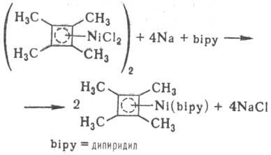

Для комплексов Ni с циклобутадиеном характерны р-ции с нуклеоф. реагентами с образованием h3-циклобутениль-ных комплексов, перенос циклобутадиенового комплекса с Ni на др. металлы при взаимод. с карбонилами металлов; возможно также восстановление комплексов Ni(II) до комплексов Ni(0) в присут. донорных лигандов:
Получают циклобутадиеновые комплексы дегалогениро-ванием 3,4-дигалогенопроизводных тетразамещенного цик-лобутена в присут. [Ni(CO)4], переносом циклобутадиенового лиганда с Pd на Ni, а также р-циями NiHal2 с алкинами.

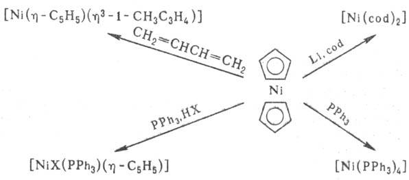

Из циклопентадиенильных комплексов Ni наиб. важен кристаллич. никелоцен [Ni(h-C5H5)2], постепенно разлагающийся на воздухе; парамагнитен. Для него характерны р-ции по связям металл-цикл (напр., при действии восстановителей, оснований и к-т), р-ции замещения и присоединения в одном из циклов, напр.:
Никелоцен легко окисляется в р-рах до монокатиона [Ni(h-C5H5)2]+; электрохимически можно получить ступенчато моно- и дикатионы. Никелоцен - исходное в-во практически для всех моноциклопентадиенильных комплексов Ni:
Осн. способ получения никелоцена- р-ция солей Ni с циклопентадиенидами щелочных металлов или Тl.
