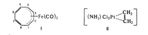

, эта-), составная часть названий комплексных соед.; служит для обозначения атомов лиганда, непосредственно связанных с атомом металла-комплексообразователя. Положение этих атомов указывают цифрами перед
, напр. соед. ф-лы I наз. трикарбонил(1-4-
-циклооктатетраен)железо; в нек-рых случаях число дополнительно указывается правым надстрочным индексом или префиксами моно-, ди- и т. д. Если все атомы ненасыщ. лиганда связаны с центр. атомом, то
может употребляться без числовых индексов, напр. соед. ф-лы II наз. амминдихлоро (
-этилен)платина.
