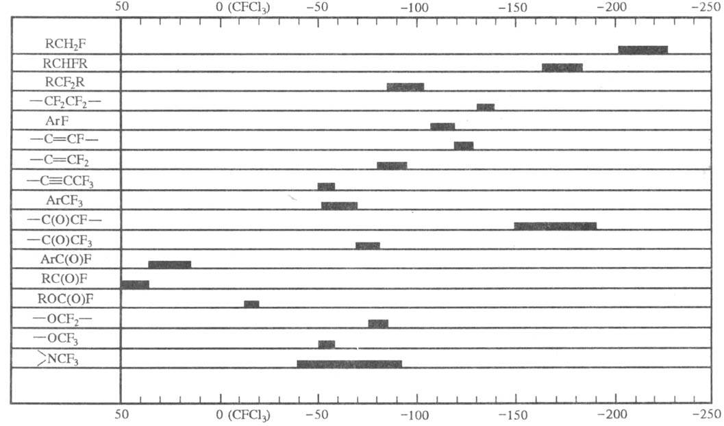

В ИК спектрах фторорганических соединений присутствует характеристич. полоса при 1300-1000 см-1, соответствующая валентным колебаниям связи C — F, диапазоны хим. сдвигов фторорганических соединений в спектрах ЯМР 19F представлены на рис. В масс-спектрах перфторалкилсо-держащих соед., прежде всего перфторалканов, фторир. эфи-ров, перфтор-1,3-дикетонов и др., наблюдается пик иона CF3+ с мол. м. 69. Другие ионы-гомологи, как правило, не дают интенсивных пиков.

Химические сдвиги в спектрах ЯМР 19F.
