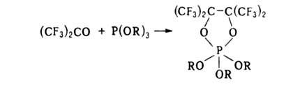

С диенами, кетенами, алкоксиацетиленами, изонитрилами, соединениями Р(Ш) образует продукты циклоприсоединения, напр.:
