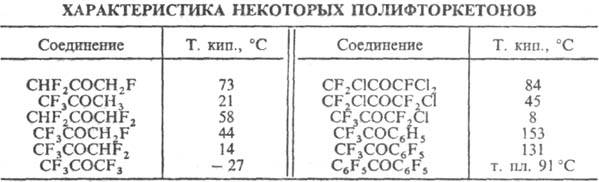

ПОЛИФТОРКЕТОНЫ, содержат в молекуле 3 и более атома F. Т-ры кипения нек-рых полифторкетонов приведены в таблице.
