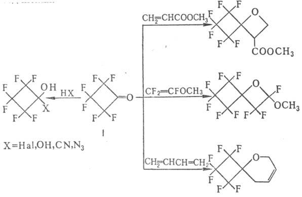

р-рителях. Перфторциклобутанон вступает в р-ции присоединения по карбонильной группе, типичные
для перфторкетонов (см. Полифторкетоны); при этом перфторциклобутанон более активен, чем
гексафторацетон. В результате [2 + 2]- и [2 + 4]-циклоприсоединения перфторциклобутанон
образует спиро-соелинения:
Под действием ацетата Na
полимеризуется.
