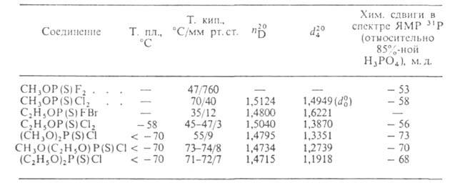

Большинство галогентионфосфатов-подвижные бесцветные жидкости (см. табл.); наиболее летучие из них дымят на воздухе. Растворимы в органических растворителях, ограниченно - в водеводой, др. в-вами, содержащими подвижный атом Н, и окислителями медленно реагируют). Полосы поглощения в ИК-спектрах для связи P=S находятся в области 600-750 см-1

СВОЙСТВА ГАЛОГЕНТИОНФОСФАТОВ

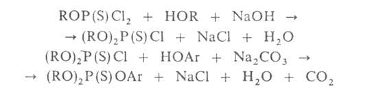

Р-ции галогентионфосфатов со спиртами, фенолами, аминами и др. нуклеофилами обычно проводят с использованием оснований, напр.:

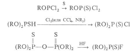

Наиб. значение имеют диалкилхлортионфосфаты. В пром-сти их получают: 1) из P2S5:
(хорошие выходы продуктов достигаются при удалении H2S из зоны р-ции, использовании в кач-ве р-рителя избытка ROH); 2) р-цией PSC13 с алкоголятом Na в спиртовой среде (в этом случае возможно получение диалкилхлортионфосфатов с одинаковыми или разными алкилами, выходы 40-80%). Другие способы синтеза галогентионфосфатов имеют гл. обр. препаративное значение, напр.:
