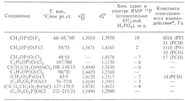

ГАЛОГЕНФОСФАТЫ, соед. общей ф-лы (КО)nР(О)На13_n, где и = 1,2; R-opг. радикал; Hal-F, C1, Вr (соед. с Hal = I неустойчивы). Молекулы имеют тетра-эдрич. структуру с атомом Р в центре; углы связей у Р составляют ~ 100°. Большинство галогенфосфатов-жидкости (см. табл.) с резким запахом; раств. в орг. р-рителях. Полосы поглощения в ИК-спектрах для связей Р=О (смещаются в ближнюю область с увеличением мол. массы галогена), Р—О, Р—F, Р—С1 и Р—Вr составляют соотв. 1260-1350, 740-800, 850-950, 550-630 и 350-450 см-1.
СВОЙСТВА ГАЛОГЕНФОСФАТОВ
* В скобках приведены атомы, между к-рымн осуществляется взаимодействие.

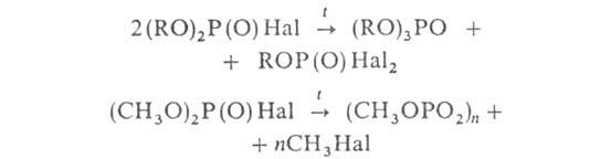

Диалкилгалогенфосфаты склонны к диспропорционированию и отщеплению AlkHal (последняя р-ция характерна гл. обр. для метоксильных производных):
