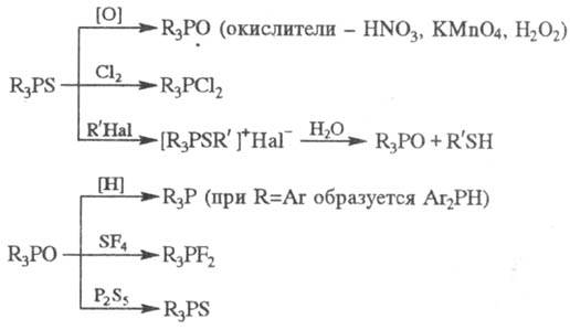

Фосфиноксиды более сильные основания, чем фосфинсу-льфиды, но слабее N-оксидов. Фосфиноксиды образуют с к-тами НА комплексы или соли [R3POH]+A-. Комплексы фосфиноксидов с к-тами Льюиса (BF3, SO3, SiHal4) и солями металлов более устойчивы, чем комплексы фосфинсульфи-дов. В мягких условиях фосфиноксиды дают с калием ион-радикалы (R3PO-)K+, тогда как фосфинсульфиды при действии щелочных металлов восстанавливаются до третичных фосфинов. Известно мн. р-ций с участием фосфорильной P = О и тиофосфорильной P = S групп, напр.:

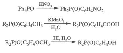

Фосфиноксиды вступают также во мн. р-ции, не затрагивающие связи P = O, напр.:

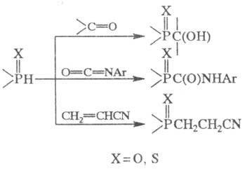

При обработке щелочными металлами или алкоголятами образуют соли R2POM (фосфиниты); при хлорировании -хлорангидриды R2P(O)Cl. При действии окислителей (H2O2, I2 - H2O, KMnO4) фосфиноксиды образуют к-ты 5027-11.jpg фосфинсульфиды - смесь к-т [R2P(O)OH и R2P(S)SH]. Во вторичных фосфиноксидах и фосфинсульфидах атом H может быть замещен на Cl действием CCl4 в смеси с NR3. Большинство соед. рассматриваемого типа способно присоединяться к соед. с кратными связями (альдегидам, кетонам, амидам и нитрилам,
5027-12.jpg -ненасыщенным карбоновым к-там, азометинам, азинам и др.), напр.:
