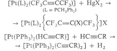

CR)LCl2] (L = амин). Осн. хим. р-ции: 1) замещение ацетилена др. ацетиленами или "-донорами, а для комплексов Pt(0) также р-ции с избытком ацетилена, приводящие, напр., к металлациклам (ф-ла I); 2) р-ции с электрофилами, сопровождающиеся одноврем. образованием s-винильных или s-ацетиленидных комплексов Pt(II), напр.:
