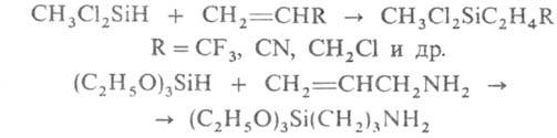

Гидросилирование применяют для получения карбофункциональных кремнийорг. мономеров, напр.:
Полиприсоединение, в к-ром участвуют ди- или полифункциональные соед. с группами Si—Н и ненасыщ. связями,-способ синтеза (обычно при 20-160 °С в присут. кат. Спайера) кремнийорг. полимеров, а также вулканизации (отверждения) кремнийорг. герметиков и компаундов.
