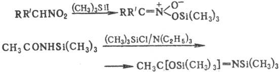

При силилировании амбидентных соед., как правило, образуются наиб. термодинамически выгодные продукты, напр.:

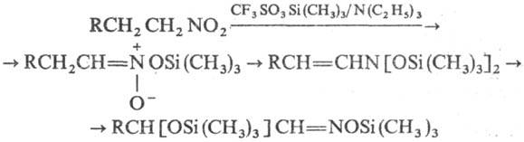

Р-ция наиб. активных силилирующих агентов с нек-рыми орг. соед. может происходить по двум реакц. центрам, напр.:
