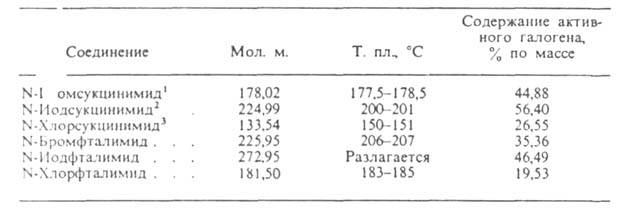

СВОЙСТВА N-ГАЛОГЕНИМИДОВ
1 d420 2,12;1096-3.jpg 7,014*10-30 Кл*м (диоксан; 20°С). 2 d420 2,245;1096-4.jpg 3,24*10-30 Кл*м (диоксаи; 20oС). 3 d420 1,66;1096-5.jpg 9,55*10-30 Кл*м (диоксан; 20°С).

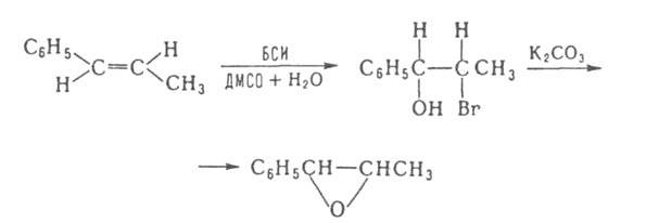

Они окисляют, напр., гидразин и NH3 до N2; первичные и вторичные спирты в водном диоксане или воде соотв. до альдегидов и кетонов;1096-6.jpgгидроксикетоны до1096-7.jpgдикетонов. N-Бромсукцинимид (БСИ) используют для получения эпоксидов из олефинов; напр., транс-1-фенил-1-пропен превращ. в эритро-2-бром-1-фенилпропанол (выход 92%) и далее - в эпоксид по схеме:

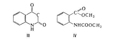

N-Бром- и N-хлорфталимиды (соотв. БФИ и ХФИ) при взаимод. с 40%-ным р-ром NaOH (0-3 °С) образуют изатовый ангидрид (выход 90-92%), с CH3ONa- диметиловый эфир изатовой к-ты (N-карбоксиантраниловой к-ты) - ф-лы III и IV соответственно:
