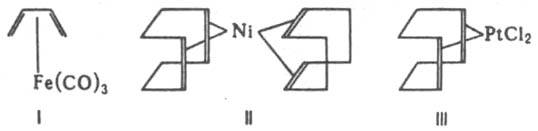

ДИЕНОВЫЕ КОМПЛЕКСЫ ПЕРЕХОДНЫХ МЕТАЛЛОВ, p-комплексы, содержащие в качестве лигандов диены, обе двойные связи к-рых участвуют в координации с атомом металла (h4-лиганды). Часто к ним относят и комплексы с полиенами, в к-рых металл координирован только по двум двойным связям лиганда. Диеновые комплексы известны для переходных металлов I и IV-VIII групп. Лиганд [1,3-бутадиен (1,3-С4Н6), 1,3-циклогексадиен (1,3-С6Н8), норборнадиен7Н8), 1,5-циклооктадиен (1,5-С8Н12) и др.] занимает в молекуле комплекса два координационных места и предоставляет для образования связи с металлом четыре электрона. Хелатирующие диены с изолированными двойными связями, напр. 1,5-С8Н12, образуют устойчивые комплексы преим. с Ni, Pd, Pt, Rh, Ir, комплексы с сопряженными диенами наиб. характерны для карбонилов Fe. Физ. св-ва диеновых комплексов изменяются в широких пределах; напр., (h-бутадиен)трикарбонилжелезо (ф-ла I) - оранжевая жидкость (т. пл. 19 °С), бис(h-1,5-циклооктадиен)никелъ(II) -желтые кристаллы (т.пл. 142 °С), дихлоро(-h-1,5-циклооктадиен)платина (III) - бесцв. твердое в-во (т. разл. > 220 °С).

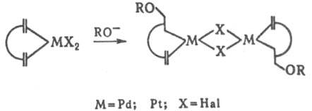

Комплексы платиновых металлов с хелатирующими диенами легко реагируют с нуклеофилами (алкоксид- или ацетат-ионами, аминами, анионами b-дикарбонильных соед. и др.), давая продукты транс-присоединения, напр.:

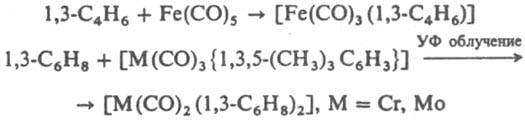

Особенность h-1,2,3,4-циклооктатетраеновых комплексов типа (С8Н8)М(СО)3, где М=Fe, Ru,- быстрое перемещение фрагмента М(СО)3 по восьмичленному кольцу (т. наз. стереохимически нежесткие молекулы). Общий метод получения диеновых комплексов-взаимод. диена (полнена) с солями, карбонилами или др. производными переходных металлов, напр.:

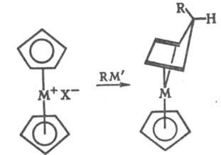

Диеновые комплексы получают, кроме того, соконденсацией паров металла и диена, а также из p-комплексов др. типов, напр. циклопентадиенильных (М = Со, Rh, Ir):
