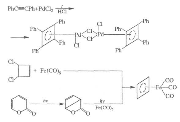

Получают циклобутадиеновые комплексы р-цией ацетиленов с производными металлов, дегалогенированием галогензамещенных циклобутанов или циклобутенов либо фотолизом a-пирона в присут. карбонилов металлов, напр.:
Трикарбонил(
-•циклобутадиен)железо - источник циклобутадиена в орг. синтезе.
