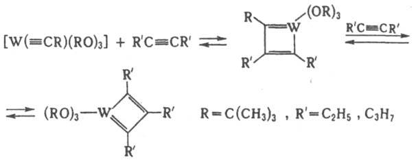

С ацетиленами комплекс образует продукт циклоприсоединения, напр.:

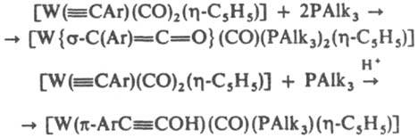

Эта р-ция используется для метатезиса ацетиленов в мягких условиях. При действии фосфинов карбиновый лиганд комплексов взаимод. с др. лигандами, напр., с Со:

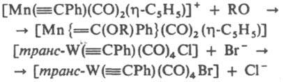

Осн. метод синтеза комплексов типа I - действие к-т Льюиса на алкоксикарбеновые комплексы с образованием неустойчивых галогенкарбеновых комплексов, претерпевающих затем окислит. присоединение по связи С-Hal, напр.:

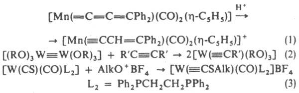

Они м.б. также получены протонированием алленилиденовых комплексов (ур-ние 1), расщеплением связи С=С комплексами металлов подгрупп Va и VIa (2), присоединением электрофилов к тиокарбонильному лиганду (3):
