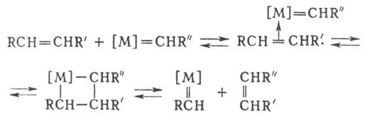

Начальные активные центры метатезиса-карбеновые комплексы переходных металлов, возникающие в результате распада орг. производных этих металлов, образующихся при вза-имод. компонентов катализатора, или активации олефинов в координац. сфере металла - комплексообразователя (см. Металлокомплексный катализ). Механизм метатезиса заключается в координации олефина у карбенового активного комплекса, образовании промежут. металлоциклобутана и распаде его на исходные соед. или продукты р-ции с регенерацией активного центра, напр.:

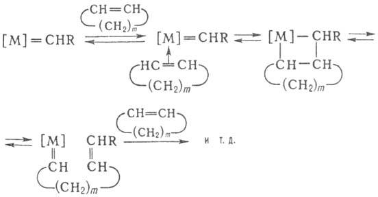

Метатезис циклоолефинов протекает с раскрытием цикла и образованием ненасыщ. полимерных продуктов (полиалкениле-нов). В этом случае обычно используют катализаторы 2-й группы, т-ра р-ции от —70 до 100°С. Рост цепи происходит по схеме:
Активные центры растущей цепи способны реагировать со связями С=С как мономера, так и полимерной цепи. В последнем случае происходит деструкция полимера и образование циклич. олигомеров:
С уменьшением концентрации мономера и при разбавлении системы инертными орг. р-рителями, в осн. углеводородами, роль процессов деструкции возрастает. По аналогичной схеме катализаторы метатезиса вызывают в разб. р-рах деструкцию полимеров (напр., полибутадиена), к-рые превращаются в смесь низкомол. циклич. и линейных продуктов.
