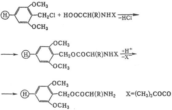

При синтезе полипептидов в качестве Н. наиб. широко используют сополимер стирола и 1-2% дивинилбензола, модифицированный введением диметоксибензилхлоридной якорной группы для присоединения первой аминокислоты (с защищенной группой NH2) по С-концу, напр.:
После удаления N-защитной группы наращивание полипептидной цепи проводят стандартными методами пептидного синтеза в р-ре (см. Пептиды). В качестве конденсирующих агентов наиб. часто используют карбодиимиды или предварительно превращают аминокислоты в активир. эфиры.

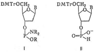

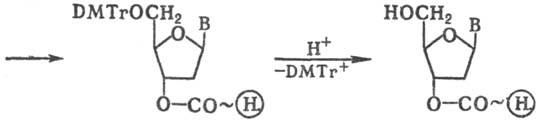

На первой стадии нуклеозид присоединяют к носителю по 3'-гидроксильной группе дезоксирибозы, у к-рой гидрок-сильная группа в положении 5' защищена диметокситри-тильной группой (СН3ОС6Н4)26Н5)С (DMTr); кол-во последней после ее отщепления легко измеряется спектро-фотометрически, что служит количеств. характеристикой загрузки носителя и позволяет оценить выходы на последующих стадиях наращивания олигонуклеотидной цепи. После удаления группы DMTr сборку цепи осуществляют с помощью фосфитамидов (ф-ла I; M. Kapoзерс, 1980) или фосфонатов (гидрофосфонатов) (II; Р. Стремберг, 1986):

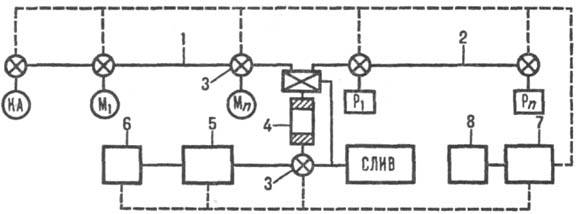

Использование твердой фазы позволяет существенно упростить и ускорить проведение каждой стадии наращивания цепи олигомера, поскольку отделение избытка компонентов, конденсирующих агентов и побочных продуктов, находящихся в р-ре, достигается фильтрованием реакц. смеси и отмывкой Н. подходящим набором р-рите-лей. Т. обр., процесс сборки цепи олигомера распадается на ряд стандартных операций: деблокирование растущего конца цепи, дозирование очередного защищенного мономера и конденсирующего агента, подача этой смеси на колонку с Н. в течение рассчитанного времени и отмывка Н. подходящим р-рителем. Цикл наращивания мономерного звена м. б. автоматизирован.
В основе автоматич. пром. синтезаторов лежит общая принципиальная схема (см. рис.). Многочисл. модели синтезаторов различаются конструкцией колонок и их кол-вом, способом подачи реагентов и р-рителей и др. Управление и программирование осуществляют с помощью встроенного или вынесенного компьютера.
Принципиальная схема устройства автоматич. пром. синтезаторов (электрич. линия управления обозначена пунктиром): 1 -линия подачи мономеров (М1, Мn) и конденсирующего агента (КА); 2-линия подачи реагентов (напр., окислителей, ацилирующих агентов, к-т и др.) и р-рителей (P1, Рn); 3 - переключающие клапаны; 4-колонка с носителем, снабженная распределит. клапаном; 5-фотометрич. ячейка; 6-измеритель; 7-блок управления и программирования; 8-дисплей.
