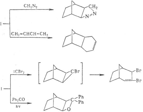

НОРБОРНЕН (бицикло[2.2.1]гепт-2-ен, ф-ла I), мол.м.94,16; т.пл. 44-46 °С, т.кип. 96 °С; d430 0,8589; DH0обр (газ) - 89,5 кДж/моль. Норборнен-напряженный олефин, энергия напряжения 108,0 кДж/моль; отличается высокой реакц. способностью. Как правило, легко вступает в р-ции циклоприсоединения по типам [2 + 1], [2 + 2], [2 + 3] и [2 Ч- 4]. В последнем случае образуются аддукты как с активированными, так и с неактивированными диенами:

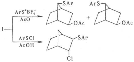

Норборнен-удобная модель для изучения скелетных перегруппировок типа Вагнера-Меервейна. В р-циях с электроф. реагентами (NO+2, ArS+ и др.) по соотношению перегруп-пир. и неперегруппир. продуктов можно судить о "силе" электрофила. Напр., в р-ции с ArS+BF-4 образуется больше перегруппир. продуктов, а в р-ции с ArSCl-продуктов 2,3-присоединения:
