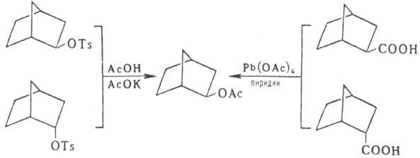

Экзо-изомеры образуются также в р-циях производных норборнана; напр., ацетолиз экзо- и эндо-норборнил-2-тозилата приводит к экзо-норборнил-2-ацетату; то же соед. образуется и при окислении эндо- и экзо-норборнил-2-карбоновой к-ты:

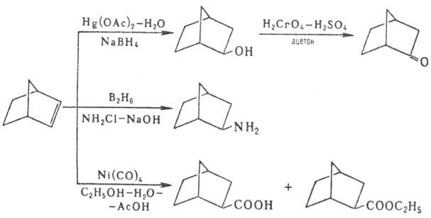

Получают норборнан гидрированием норборнена или норборна-диена. Мн. производные норборнана также получают из норборнена, напр.:
