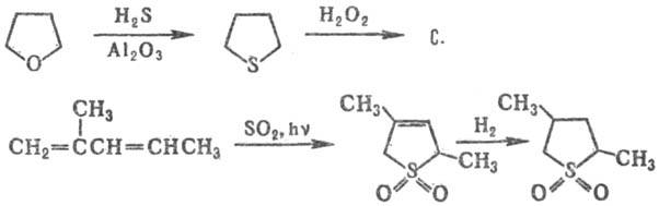

В пром-сти сульфолан и его алкилзамещенные получают из фурана и его соответствующих замещенных или из диенов и SO2, в лаб. практике, кроме того, гидрированием сульфо-ленов, напр.:
