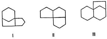

Трициклич. углеводороды представлены адамантаном и его метил- и этилзамещенными, а также соед., содержащими в цикле 10, 11, 12 и 14 углеродных атомов, напр. соед. ф-л I-III:

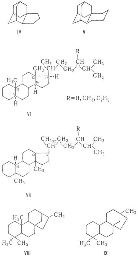

Из тетрациклических нафтенов в нефти найдены производные адамантана (соед. IV и V) и насыщ. углеводородов стероид-ного и терпеноидного типов, соотв. стеранов (VI, VII) и дитсрпанов (VIII, IX):
Среди стеранов нефтей различают биостераны, имеющие конфигурацию 5a,14a,17a,20R (VI), характерную для исходных биол. молекул, и геостераны с конфигурацией 5a,14b, 17b,20R(или 20S). В нефти присутствуют также перегруппированные стeраны с конфигурацией 10a,13b,17a,20S или 20R (VII).

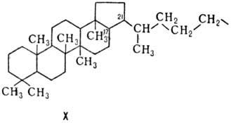

Из пентацикличсских нафтенов, являющихся гл. обр. тритерпе-ноидами, в нефти содержатся углеводороды ряда гопана (X) состава С27-С35 c разл. длиной заместителя у атома С21, а также тритерпаны, имеющие только 30 углеродных атомов, напр. олеанан (XI).
Для нафтенов ряда гопана характерна 17a,21b-конфигурация, в то время как для биогопанов, присутствующих в нефти в незначит. кол-вах, конфигурация 17b,21b. В случае хираль-ности атома С-22 нафтены в нефтях находятся в виде смеси 22S- и 22R-эпимеров.
