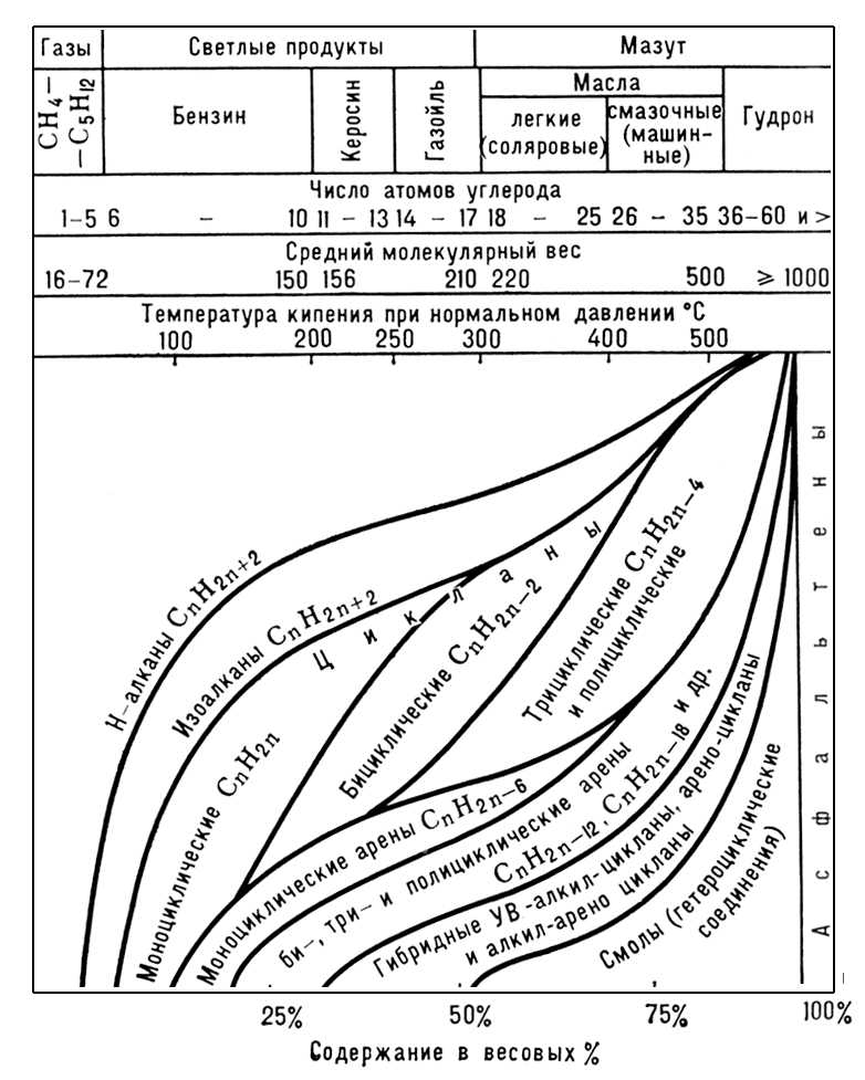

Нефть состоит из различных углеводородов (алканов, циклоалканов, аренов — ароматических углеводородов — и их гибридов) и соединений, содержащих, помимо углерода и водорода, гетероатомы — кислород, серу и азот.
Нефть сильно варьирует по цвету (от светло-коричневой, почти бесцветной, до темно-бурой, почти чёрной) и по плотности — от весьма лёгкой (0,65—0,70 г/см3) до весьма тяжёлой (0,98—1,05 г/см3). Пластовая нефть, находящаяся в залежах на значительной глубине, в различной степени насыщена газообразными углеводородами. По химическому составу нефти также разнообразны. Поэтому говорить о среднем составе нефти или «средней» нефти можно только условно (рис. 1). Менее всего колеблется элементный состав: 82,5—87% С; 11,5—14,5% Н; 0,05—0,35, редко до 0,7% О; 0,001—5,3% S; 0,001—1,8% N. Преобладают малосернистые нефти (менее 0,5% S), но около 1/3 всей добываемой в мире нефти содержит свыше 1% S.

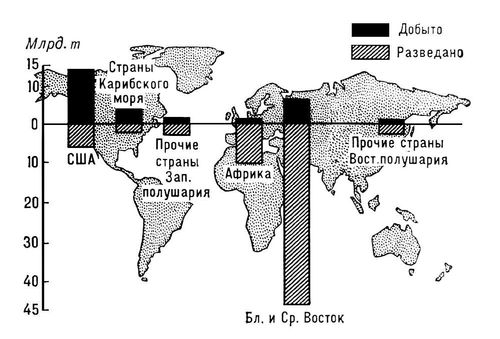

Мировые (без социалистических стран) разведанные запасы нефти оценивались к началу 1973 в 71,2 млрд. т (данные по запасам нефти, публикуемые за рубежом, возможно занижены). Запасы нефти в недрах по странам и регионам распределяются крайне неравномерно (рис. 2).
Мировая добыча нефти удваивается примерно каждое десятилетие. В 1938 она составляла около 280 млн. т, в 1950 около 550 млн. т, в 1960 свыше 1 млрд. т, а в 1970 свыше 2 млрд. т. В 1973 мировая добыча нефти превысила 2,8 млрд. т. В СССР в 1940 было добыто 31,1 млн. т, в 1973 — 429 млн. т. Всего с начала промышленной добычи (с конца 1850-х гг.) до конца 1973 в мире было извлечено из недр 41 млрд. т, из которых половина приходится на 1965—73.
Нефть занимает ведущее место в мировом топливно-энергетическом хозяйстве. Её доля в общем потреблении энергоресурсов непрерывно растет: 3% в 1900, 5% перед 1-й мировой войной 1914—1918, 17,5% накануне 2-й мировой войны 1939—45, 24% в 1950 и 41,5% в 1972. Нефть составляет основу топливно-энергетических балансов всех экономически развитых стран. В США на её долю (включая газовый конденсат) приходится 46% общего потребления энергии (1972), в странах ЕЭС — свыше 60% (1972), в Японии — 70% (1972). В СССР доля нефти в суммарной добыче топлива (в пересчёте на условное топливо) составила 42,3% в 1972. Опережающий рост потребления жидкого топлива в развитых капиталистических странах (США, страны Западной Европы, Япония, Канада, Австралийский Союз), на долю которых приходится свыше 4/5 потребления нефтепродуктов в мире (без социалистических стран), но около 10% разведанных запасов и около 30% её добычи, привёл к углублению географического разрыва между районами добычи и потребления нефти (рис. 3).
Быстрый рост добычи нефти в развивающихся странах (особенно на Ближнем и Среднем Востоке), за счёт которых покрываются растущие промышленные и военно-стратегические потребности развитых капиталистических стран, оказывает решающее воздействие на нефтяное хозяйство капиталистического мира. См. Нефтяные монополии.

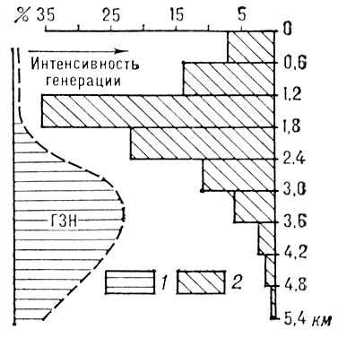

Считается, что основным исходным веществом нефти обычно является планктон, обеспечивающий наибольшую биопродукцию в водоёмах и накопление в осадках органического вещества сапропелевого типа, характеризующегося высоким содержанием водорода (благодаря наличию в керогене алифатических и алициклических молекулярных структур). Породы, образовавшиеся из осадков, содержащих такого типа органическое вещество, потенциально нефтематеринские. Чаще всего это глины, реже — карбонатные и песчано-алевритовые породы, которые в процессе погружения достигают верхней половины зоны мезокатагенеза (см. Катагенез), где вступает в силу главный фактор нефтеобразования — длительный прогрев органического вещества при температуре от 50 °С и выше. Верхняя граница этой главной зоны нефтеобразования располагается на глубине от 1,3—1,7 км (при среднем геотермическом градиенте 4 °С/100 м) до 2,7—3 км (при градиенте 2 °С/100 м) и фиксируется сменой буроугольной степени углефикации органического вещества каменноугольной. Главная фаза нефтеобразования приурочена к зоне, где углефикация органического вещества достигает степени, отвечающей углям марки Г (см. Каменный уголь). Эта фаза характеризуется значительным усилением термического и (или) термокаталитического распада полимерлипоидных и др. компонентов керогена. Образуются в большом количестве нефтяные углеводороды, в том числе низкомолекулярньге (C5—C15), почти отсутствовавшие на более ранних этапах превращения органического вещества. Эти углеводороды, дающие начало бензиновой и керосиновой фракциям нефти, значительно увеличивают подвижность микронефти. Одновременно, вследствие снижения сорбционной ёмкости материнских пород, увеличения внутреннего давления в них и выделения воды в результате дегидратации глин, усиливается перемещение микронефти в ближайшие коллекторы. При миграции по коллекторам в ловушки нефть всегда поднимается, поэтому её максимальные запасы располагаются на несколько меньших глубинах, чем зона проявления главной фазы нефтеобразования (рис. 4), нижняя граница которой обычно соответствует зоне, где органическое вещество пород достигает степени углефикации, свойственной коксовым углям (К). В зависимости от интенсивности и длительности прогрева эта граница проходит на глубинах (имеются в виду максимальной глубины погружения за всю геологическую историю данной серии осадочных отложений) от 3—3,5 до 5—6 км.

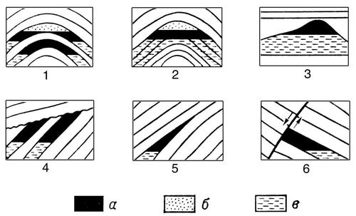

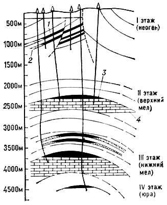

Нефть находится в недрах в виде скоплений различного объёма от нескольких мм3 до нескольких десятков млрд. м3. Практический интерес имеют залежи нефти, представляющие её скопления с массой от нескольких тыс. т и больше, находящиеся в пористых и проницаемых породах-коллекторах. Различают 3 основных типа коллекторов: межгранулярные (главным образом песчаные и алевритовые породы), кавернозные (например, карстово-кавернозные, рифогенные и др. известняки) и трещинные (карбонатные, кремнистые и др. трещиноватые породы). Залежь обычно располагается под слабопроницаемыми породами, слагающими покрышку.
Каждая залежь нефти находится в ловушке, задержавшей мигрировавшие нефть и газ и сохранявшей их в течение длительного времени. Можно выделить 3 основных типа ловушек: замкнутые, полузамкнутые и незамкнутые. Первые 2 типа связаны с первичным выклиниванием (стратиграфическое несогласие, тектоническое экранирование) коллекторов (рис. 5) и поэтому именуются ловушками выклинивания. Незамкнутые ловушки являются гидравлическими — в них газ и нефть удерживаются в сводовой части антиклинального перегиба слоев (весьма распространённый тип залежей нефти) или выступа подземного рельефа (например, захороненного рифа). Наиболее приподнятую часть ловушки иногда занимает газ («газовая шапка»); в этом случае залежь называется газонефтяной; под нефтью располагается вода. Нефть залегает на разных глубинах, вплоть до 6—7 км, однако на глубине 4,5—5 км нефтяные залежи всё чаще сменяются газовыми и газоконденсатными. Максимальное число залежей нефти располагается в интервале 0,5—3 км, а наибольшие запасы сосредоточены в пределах 0,8—2,4 км.

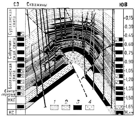

На территории СССР месторождения нефти были открыты в 19 в. на Апшеронском полуострове (см. Бакинский нефтегазоносный район), в районе Грозного, Краснодарском крае, на полуострове Челекен, в Тимано-Печорской области и на острове Сахалин. Накануне и после Великой Отечественной войны 1941—45 открыты и введены в разработку месторождения в Волго-Уральской нефтегазоносной области, позже выявлены месторождения в Западной Туркмении, в Казахстане (см. Мангышлакский нефтегазоносный район), в Ставропольском крае, на Украине и в Белоруссии. В 50—60-х гг. 20 в. был открыт один из крупнейших в мире Западно-Сибирский нефтегазоносный бассейн, в пределах которого обнаружены значительные месторождения нефти (табл. 1).

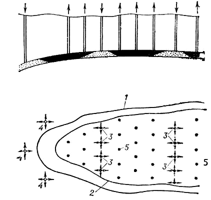

Цель нефтеразведки — выявление, геолого-экономическая оценка и подготовка к разработке промышленных залежей нефти и газа. Нефтеразведка производится с помощью геологических, геофизических, геохимических и буровых работ, выполняемых в рациональном сочетании и последовательности. Процесс геологоразведочных работ на нефть и газ в СССР подразделяется на два этапа: поисковый и разведочный.

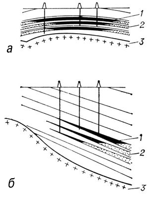

Поисковый этап включает три стадии: региональные геолого-геофизические работы, подготовка площадей к глубокому поисковому бурению и поиски месторождений. Разведочный этап на стадии не разделяется и завершается подготовкой месторождения к разработке.
На первой стадии поискового этапа в бассейнах с неустановленной нефтегазоносностью либо для изучения ещё слабо исследованных тектонических зон или нижних структурных этажей в бассейнах с установленной нефтегазоносностью проводятся региональные работы. Для этого осуществляются геологическая, аэромагнитная и гравиметрическая съёмки (1: 1 000 000 — 1 200 000), геохимические исследования вод и пород, профильное пересечение территории электро- и сейсморазведкой, бурение опорных и параметрических скважин (см. Геофизические методы разведки, Геохимические поиски, Опорное бурение, Параметрическое бурение). В результате выявляются возможные продуктивные комплексы отложений и нефтегазоносные зоны, даётся количественная оценка прогноза нефтегазоносности, и устанавливаются первоочередные районы для дальнейших поисковых работ. На второй стадии поисков производится более детальное изучение нефтегазоносных зон путём структурно-геологической съёмки, детальной гравиразведки, электроразведки, сейсморазведки и структурного бурения. Составляются структурная и др. виды карт в масштабах 1: 100 000 — 1: 25 000. Детальное изучение строения площадей для подготовки их к поисковому бурению производится сейсморазведкой и структурным бурением. Преимущество отдаётся сейсмической разведке, которая позволяет изучать строение недр на большую глубину. На этой стадии уточняется оценка прогноза нефтегазоносности, а для структур, расположенных в зонах с доказанной нефтегазоносностью, подсчитываются перспективные запасы. На третьей стадии поисков производится бурение поисковых скважин с целью открытия месторождений. Поисковые скважины закладываются в присводовых частях антиклиналей, брахиантиклиналей, куполов (рис. 7, а) или в районах развития ловушек (рис. 7, б). Первые поисковые скважины для изучения всей толщи осадочных пород, как правило, бурят на максимальную глубину. Обычно первым разведуется верхний этаж, затем более глубокие. В результате поисков даются предварительная оценка запасов вновь открытых месторождений и рекомендации по их дальнейшей разведке.
Разведочный этап — завершающий в геологоразведочном процессе. Основная цель этого этапа — подготовка месторождения к разработке. В процессе разведки должны быть оконтурены залежи, определены литологии, состав, мощность, нефтегазонасыщенность, коллекторские свойства продуктивных горизонтов, изучены изменения этих параметров по площади, исследованы физико-химические свойства нефти, газа и воды, установлена продуктивность скважин. Количество разведочных скважин и расстояния между ними зависят от типа разведуемой структуры, её размера и степени неоднородности нефтегазоносных пород. При наличии нескольких нефтегазоносных горизонтов разведочное бурение экономически целесообразно вести по этажам (рис. 8). В этажи выделяются промышленные объекты, отделённые друг от друга значительными глубинами. По завершению разведочных работ подсчитываются промышленные запасы и даются рекомендации о вводе месторождения в разработку.
Эффективность поиска нефтяных месторождений характеризуется коэффициентом открытий — отношением числа продуктивных площадей (структур) к общему числу разбурённых поисковым бурением площадей, средним числом поисковых скважин, необходимым для открытия одного нового месторождения. Основной показатель эффективности геологоразведочных работ (поискового и разведочного этапов) — стоимость разведки 1 т нефти (или 1 м3 газа). Др. показатели эффективности: прирост запасов на 1 м пробурённых поисковых и разведочных скважин или на одну скважину и отношение количества продуктивных скважин к общему числу законченных строительством скважин. В СССР эффективность геологоразведочных работ на нефть и газ по большинству показателей, как правило, выше, чем в США.

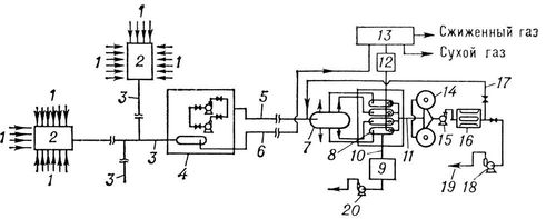

Почти вся добываемая в мире нефть извлекается посредством буровых скважин, закрепленных стальными трубами высокого давления. Для подъёма нефти и сопутствующих ей газа и воды на поверхность скважина имеет герметичную систему подъёмных труб, механизмов и запорной арматуры, рассчитанную на работу с давлениями, соизмеримыми с пластовыми (см. Пластовое давление). Добыче нефти при помощи буровых скважин предшествовали примитивные способы: сбор её на поверхности водоёмов, обработка песчаника или известняка, пропитанного нефтью, посредством колодцев.
Сбор нефти с поверхности открытых водоёмов — это, очевидно, первый по времени появления способ добычи нефти, который до нашей эры применялся в Мидии, Вавилонии и Сирии, в 1 в. в Сицилии и др. В России сбор нефти с поверхности р. Ухты начат Ф. С. Прядуновым в 1745. В 1858 на полуострове Челекен и в 1868 в Кокандском ханстве нефть собирали в канавах, по которым вода стекала из озера. В канаве делали запруду из досок с проходом воды в нижней части: нефть накапливалась на поверхности.

Нефть — сложная смесь алканов (парафиновые или ациклические насыщенные углеводороды), некоторых цикланов (нафтенов) и ароматических углеводородов различной молекулярной массы, а также кислородных, сернистых и азотистых соединений. Углеводородный состав нефти изменяется в различных месторождениях. Бензиновые и керосиновые фракции большинства нефтей СССР характеризуются значительным содержанием алканов (свыше 50%). Во фракциях отдельных нефтей преобладают нафтеновые углеводороды (50—75%). Содержание ароматических углеводородов в бензиновых и керосиновых фракциях большинства нефтей колеблется от 3 до 15% и от 16 до 27% соответственно. Масляные дистилляты иногда значительно различаются по углеводородному составу. Наибольшим содержанием ароматических углеводородов (в некоторых случаях до 53—65%) отличаются фракции высокосернистых нефтей. Часто нефти характеризуются значительным содержанием твёрдых углеводородов, состоящих в основном из углеводородов нормального строения. Кислородные соединения содержатся в нефти в виде нафтеновых кислот и асфальтово-смолистых веществ, состоящих из асфальтов и смол (на их долю приходится свыше 90% содержащегося в нефти кислорода). К сернистым соединениям относятся сероводород, меркаптаны, сульфиды, дисульфиды, тиофены, тиофаны, а также полициклические сернистые соединения разнообразной структуры. Азотистые соединения — это в основном гомологи пиридина, гидропиридина и гидрохинолина. Компонентами нефти являются также газы, растворённые в нефти (см. Газы нефтяные попутные), вода и минеральные соли. Газы состоят из углеводородов, содержащих в цепи 1—4 атома углерода; их содержание — в пределах от десятых долей процента до 3% (по массе). Содержание золы (минеральных веществ) в большинстве нефтей не превышает десятых долей процента (считая на нефть). В составе нефтяной золы найдены многие элементы (Ca, Mg, Fe, Al, Si, V, Na и др.). По плотности нефти делятся на 3 группы: на долю лёгких нефтей (с плотностью до 0,87 г/см3) в общемировой добыче нефти приходится около 60% (в СССР — 66%); на долю средних нефтей (0,871—0,910 г/см3) — в СССР около 28%, за рубежом — 31%; на долю тяжёлых (более 0,910 г/см3) — соответственно около 6% и 10%.
Начало кипения нефти обычно выше 28 °С. температура застывания колеблется от + 30 до — 60 °С и зависит в основном от содержания парафина (чем его больше, тем температура застывания выше). Теплоёмкость нефти 1,7—2,1 кдж/кг×К (0,4—0,5 ккал/кг×°С), теплота сгорания 43,7—46,2 Мдж/кг (10 400 — 11 000 ккал/кг), диэлектрическая проницаемость 2—2,5, электрическая проводимость 2×10-10—0,3×10-18 ом-1×см-1. Вязкость изменяется в широких пределах (при 50 °С 1,2—55 сст) и зависит от химического и фракционного состава нефти и смолистости (содержания в ней асфальтосмолистых веществ). Температура вспышки нефти колеблется в широких пределах (от ниже — 35 до 120 °С) в зависимости от фракционного состава и давления насыщенных паров. Нефть растворима в органических растворителях, в воде при обычных условиях практически нерастворима, но может образовывать с ней стойкие эмульсии.
Основу технологической классификации нефтей в СССР (ГОСТ 912—66) составляют: содержание серы (класс I — малосернистые нефти, включающие до 0,5% S; класс II — сернистые нефти с 0,5—2% S; класс III — высокосернистые нефти, включающие свыше 2% S); потенциальное содержание фракций, выкипающих до 350 °С (тип Т1 — нефти, в которых указанных фракций не меньше 45%, тип Т2 — 30—44,9% и тип Т3 — меньше 30%); потенциальное содержание масел (группы M1, M2, M3 и M4; для M1 содержание масел не меньше 25%, для M4 — меньше 15%); качество масел (подгруппа И1 — нефти с индексом вязкости масла больше 85, подгруппа И2 — нефти с индексом вязкости 40—85); содержание парафина в нефти и возможность получения реактивных, дизельных зимних или летних топлив и дистиллятных масел с депарафинизацией или без неё (вид П1 — нефти с содержанием парафина не выше 1,5%, вид П2 — нефти с 1,51—6% парафина и вид П3 — нефти с содержанием парафина больше 6%). Сочетание обозначений класса, типа, группы, подгруппы и вида составляет шифр технологической классификации нефти. Например, доссорская (Казах. ССР) малопарафиновая нефть имеет шифр 1Т1М1И1П1, т. е. нефть малосернистая с потенциальным содержанием фракций, выкипающих до 350 °С, свыше 45%, потенциальным содержанием масел выше 25%, индексом вязкости масла больше 85 и содержанием парафина менее 1,5%.
Технологическая классификация может быть использована для сортировки нефти (при направлении для переработки на заводах), учёта качества при планировании добычи и переработки и при проектировании новых заводов. За рубежом нефть сортируют в основном по плотности и содержанию серы.

Рис. 2. Распределение мировых запасов нефти и её суммарной добычи в капиталистическом мире (по обзору «Бритиш петролеум компани», 1971).
Рис. 3. Соотношение добычи и потребления нефти в капиталистических странах (по обзору «Бритиш петролеум компани», 1971).

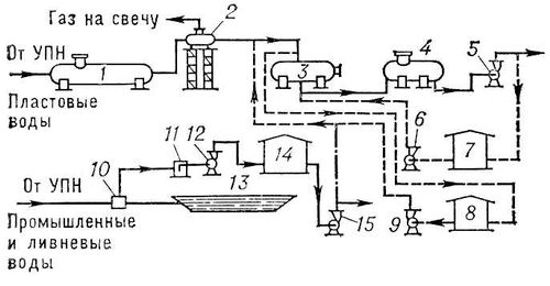

Рис. 11. Схема очистки сточных вод нефтепромыслов по закрытой системе: 1 — напорный горизонтальный отстойник; 2 — дегазатор; 3 — напорный кварцевый фильтр; 4 — промежуточная ёмкость; 5 — насосы для подачи воды в систему заводнения; 6 — насос для промывки кварцевых фильтров; 7 — резервуар очищенной воды для промывки кварцевых фильтров; 8 — резервуар-отстойник для воды от промывки фильтров; 9 — насос для перекачивания воды после промывки фильтров; 10 — сброс ливневых вод. УПН — установка подготовки нефти; 11 — приёмная камера насоса; 12 — насос для перекачивания промышленных и ливневых вод в резервуар-отстойник; 13 — аварийная ёмкость; 14 — резервуар-отстойник для промышленных и ливневых вод; 15 — насос для перекачивания промышленных и ливневых вод на фильтрование или в поглощающие скважины.
Рис. 8. Схема разделения разреза многопластового месторождения на этажи разведки: 1 — нефтенасыщенные песчаники; 2 — водонасыщенные песчаники; 3 — нефтенасыщенные известняки; 4 — водонасыщенные известняки.

Рис. 6. Геологический разрез месторождений Локбатан (по А. М. Ахмедову и Б. К. Бабазаде): 1 — песчаники; 2 — глины; 3 — нефть; 4 — газ.
Рис. 5. Различного типа залежи нефти в гидравлически незамкнутых (1—3) и замкнутых (4—6) ловушках: 1 — пластовые сводовые нефтяные и газонефтяные залежи; 2 — массивная сводовая газонефтяная залежь; 3 — нефтяная залежь в выступе палеорельефа, первичного (напр., рифа) или вторичного (эрозионного); 4 — нефтяная залежь, экранированная стратиграфическим несогласием; 5 — нефтяная залежь в ловушке первичного (фациального, литологического) выклинивания коллектора; 6 — тектонически экранированная залежь нефти; а — нефть; б — газ; в — вода.

Рис. 10. Схема автоматизированной высоконапорной системы промыслового сбора и подготовки нефти, газа и воды для больших по площади месторождений: 1 — трубопроводы от скважин; 2 — автоматизированная установка по замеру продукции; 3 — сборный коллектор для нефтегазоводяной смеси; 4 — первая ступень сепарации; 5 — трубопровод для подачи нефтеводяной смеси на центральный пункт обезвоживания; 6 — подача газа на газобензиновый завод; 7 — сепаратор — делитель потока жидкости для равномерного распределения эмульсии по сепараторам-деэмульсаторам; 8 — сепаратор-деэмульсатор; 9 — установка подготовки сточной воды; 10 — сборный водовод сточной воды; 11 — сборный нефтепровод товарной нефти; 12 — компрессорная станция; 13 — газобензиновый завод; 14 — герметизированные резервуары товарной нефти; 15 — нефтяной насос для создания дополнительного напора; 16 — автоматизированная установка сдачи товарной нефти «Рубин-4»; 17 — возврат некондиционной нефти на доочистку; 18 — насосная магистрального нефтепровода; 19 — магистральный нефтепровод; 20 — водяной насос.
Рис. 9. Схема расположения скважин при разработке нефти с заводнением пластов: 1 — внешний контур нефтеносности; 2 — внутренний контур нефтеносности; 3 — нагнетательные внутриконтурные скважины; 4 — нагнетательные законтурные скважины; 5 — эксплуатационные скважины.
Рис. 1. Состав нефти в недрах (в весовых %).
Рис. 7. Схема заложения поисковых скважин: а — сводовые пластовые залежи; б — пластовые литологически экранированные залежи (1 — нефтенасыщенные песчаники; 2 — водонасыщенные песчаники; 3 — шток каменной соли).
