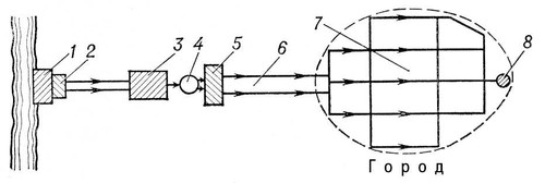

Для целей водоснабжения используются природные источники воды: поверхностные — открытые водоёмы (реки, водохранилища, озёра, моря) и подземные (грунтовые и артезианские воды и родники). Для нужд населения наиболее пригодны подземные воды. Однако для снабжения водой больших населённых мест подземных источников часто оказывается недостаточно, а получение из них значительного количеств воды экономически невыгодно. Поэтому для водоснабжения крупных городов и промышленных объектов используют преимущественно поверхностные источники пресной воды. Для получения воды из природных источников, её очистки в соответствии с нуждами потребителей и для подачи к местам потребления служат следующие сооружения: водоприёмные сооружения (см. Водозаборное сооружение); насосные станции первого подъёма, подающие воду к местам её очистки; очистные сооружения; сборные резервуары чистой воды; насосные станции второго или последующих подъёмов, подающие очищенную воду в город или на промышленные предприятия; водоводы и водопроводные сети, служащие для подачи воды потребителям. Общая схема водоснабжения (рис. 1) может видоизменяться в зависимости от конкретных условий. Если, например, вода источника не требует очистки, из схемы выпадают очистные и связанные с ними сооружения. При расположении источника на более высоких отметках, чем снабжаемый водой объект, вода может быть подана самотёком, и поэтому нет необходимости в устройстве насосных станций. Расположение водонапорных башен и резервуаров зависит от рельефа местности. В некоторых системах используется несколько источников водоснабжения, что ведёт к увеличению числа основных сооружений. При большой разности отметок на территории объекта иногда устраивают так называемое зонное водоснабжение, т. е. отдельные сети для районов города, расположенных на разных отметках, с отдельными насосными станциями. Иногда сооружают повысительные насосные станции, забирающие воду из основной сети города и подающие её в возвышенные районы.

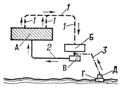

Для промышленных предприятий (в определённых условиях) применяют так называемые оборотные системы водоснабжения (рис. 2), а также системы с последовательным использованием воды. Оборотные системы служат для предотвращения нерационального использования природных вод и их загрязнения. В таких системах воду после надлежащей обработки (охлаждения или осветления) снова подают потребителям. Для охлаждения воды в оборотных системах применяются градирни, бассейны брызгальные, охладительные пруды. При этом из источника подаётся вода только для восполнения её потерь при охлаждении и безвозвратных её расходов в производстве. Таким образом, количество воды, забираемой из источника, при оборотной системе значительно меньше, чем при обычной прямоточной системе. Это позволяет иногда использовать природный источник, который при прямоточной системе был бы недостаточным для данного потребителя. Системы с последовательным использованием воды применяют в тех случаях, когда вода, сбрасываемая одним производственным потребителем, может употребляться другим. Это также уменьшает количество воды, которое надо забирать из источника водоснабжения.

Рис. 1. Общая схема водоснабжения: 1 — водоприёмное сооружение; 2 — насосная станция 1-го подъёма; 3 — водоочистные сооружения; 4 — резервуар чистой воды; 5 — насосная станция 2-го подъёма; 6 — водоводы; 7 — водопроводная сеть; 8 — водонапорная башня.
Рис. 2. Схема оборотного водоснабжения: А — промышленное предприятие; Б — охлаждающее устройство; В — циркуляционная насосная станция; Г — водоприёмник: Д — насосная станция; 1 — отвод нагретой воды; 2 — подача охлажденной воды; 3 — подача «свежей» воды от источника.
