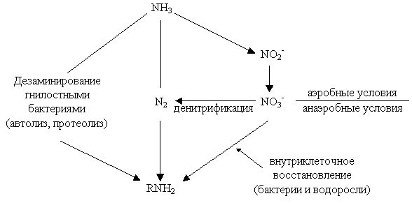

Одним из важнейших показателей способности водоема к самоочищению является соотношение форм азота. Резервуаром азота в биосфере является атмосфера. В результате ряда превращений он переходит в форму, участвующую в образовании аминокислот и протеинов. Рассмотрим динамику форм азота в водоеме. В природных водах содержание ионов аммония не превышает 0,1 мг/л, нитрит ионов - 0,001-0,01 мг/л и нитрат ионов - 0,01-0,5 мг/л. Это соотношение меняется по сезонам года: летом нитрат ионы составляют сотые доли мг/л, осенью и зимой - несколько десятых мг/л, что объясняется значительным употреблением нитратов растениями.
В результате загрязнения водоемов хозяйственно-бытовыми стоками количество азота в воде по сравнению с природным его содержанием может возрастать в сотни и тысячи раз. Например, по данным профессора Н.С. Строганова, для водоемов, в которые поступали бытовые стоки, содержание азота аммонийных солей составляло примерно 84 мг/л. Превращение разных форм азота осуществляется в водоеме различными микроорганизмами. Указанные процессы четко прослеживаются на схеме, представленной на рис. 8.1.
Рис. 8.1. Превращение форм азота в водоеме
(по М.М. Телитченко и К.А. Кокину)
Аммиак накапливается в воде в процессе дезаминирования в результате протеолиза белков растительного и животного происхождения, осуществляемого гетеротрофными (аммонифицирующими) бактериями в аэробных и анаэробных условиях и вследствие автолиза клеток. Затем аммиак окисляется микроорганизмами до нитратов - основы питания растений. Этот процесс называется нитрификацией. Микроорганизмы нитрификаторы были открыты Виноградским в 1880 году.
Процесс нитрификации протекает в две фазы в аэробных условиях и осуществляется двумя группами бактерий.
Первая (р.Nitrosomonas) характеризуется способностью окислять аммиак до нитритов:
NH3 + O2 + CO2® HNO2 + [CH2O] - органическое вещество.
Вторая (р.Nitrobacter):
HNO2 + O2 + CO2® HNO3 + [CH2O] - органическое вещество до нитратов. Энергия, выделенная при окислении аммиака и нитритов, используется нитрификаторами для ассимиляции углекислого газа и других процессов жизнедеятельности. Таким образом гнилостные бактерии и нитрификаторы осуществляют процесс самоочищения водоема.
Все микроорганизмы, накапливающие азот, способствуют евтрофикации водоема, что бывает нежелательно для водопользователей. Евтрофикация - это повышение биопродуктивности водоема в результате накопления в воде биогенных веществ под воздействием природных и, главным образом, антропогенных факторов. В результате усиленного развития в водном объекте растений и микроорганизмов и затем их гибели ухудшаются физико-химические свойства воды: уменьшается ее прозрачность, вода приобретает зеленый или желто-бурый цвет, появляется неприятный вкус и запах, повышаются значения рН, в осадок выпадает карбонат кальция и гидроксид магния, наблюдается дефицит кислорода и возникают заморные явления.
Восстановление нитратов в анаэробных условиях осуществляет в водоеме весьма неоднородная в физиологическом отношении группа микроорганизмов денитрификаторов. Однако общим для них является способность использования в анаэробных условиях нитрат-иона в качестве конечного акцептора электронов при окислении разных органических субстратов и молекулярного водорода:
[CH2O] + NO3-® N2 + CO2 ;             [CH2O] + NO3-® NH3 + CO2.
В процессе денитрификации нитраты восстанавливаются до аммиака или молекулярного азота. В водоемах, предназначенных для водопользования, это не страшно, в рыбохозяйственных - нежелательно, так как это обедняет их связанным азотом, доступным для растений и микроорганизмов. Процессу денитрификации препятствует наличие растворенного кислорода. По наличию в водоеме азота в той или иной форме можно судить о степени органического загрязнения вод и об интенсивности их самоочищения. Присутствие в воде ионов аммония и нитритов часто является признаком недавнего загрязнения, а нитрат ионов - признаком более раннего загрязнения воды.
