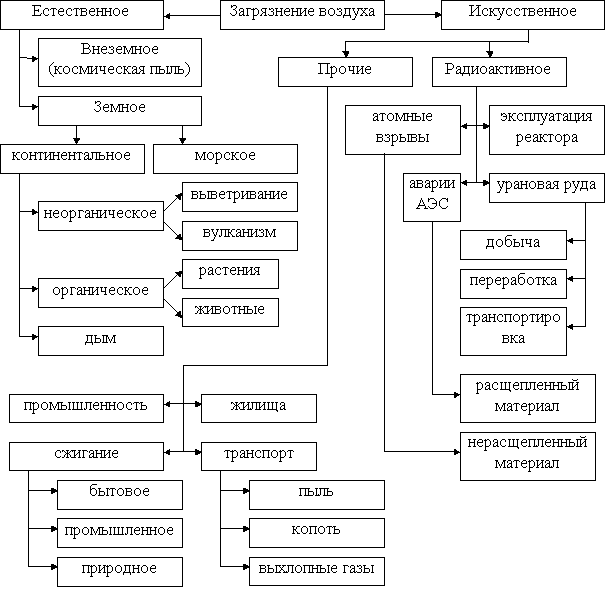

Существует два вида загрязнений атмосферы: естественное и искусственное, каждый обусловлен соответствующими источниками (рис. 7.1). Источники загрязнения атмосферы различаются также по мощности выброса (мощные, крупные, мелкие), высоте выброса (низкие, средней высоты и высокие), температуре выходящих газов (нагретые и холодные).

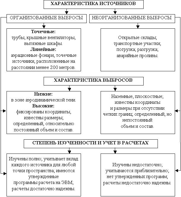

Для подготовки исходных данных для расчета предельно допустимых выбросов (ПДВ) предприятия для каждого источника по каждому показателю требуется классификация не только источников загрязнений, но также классификация и характеристика выбросов, степень изученности и учет в расчетах. При этом учитывают организованные, неорганизованные и распределенные выбросы (рис. 7.2).
Рис. 7.1. Источники загрязнения атмосферы
(по Г. В. Стадницкому и А. И. Родионову, 1988)
Организованные выбросы обычно производятся из стационарных источников. Их характеризует большая высота труб (50–100 м), а также значительные концентрации и объемы. Неорганизованные выбросы проявляются в виде поступлений токсикантов в атмосферу из производственных помещений предприятий. Концентрация и объем загрязняющих веществ меньше, высота выброса небольшая. Распределенные выбросы связаны в основном с транспортом, а также с обработкой сельскохозяйственных территорий ядохимикатами.

Рис. 7.2. Классификация источников, выбросов и степени
изученности загрязняющих веществ
