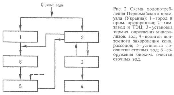

Осн. направление рационального потребления воды-создание замкнутых систем водоснабжения, исключающих образование к.-л. отходов и сброс сточных вод в водоемы, т.е. многократное использование воды и переработка всех загрязняющих в-в. Удаление примесей из сточных вод осуществляют с помощью эффективных методов очистки. Подпитка замкнутых систем свежей водой допускается при нехватке очищенных стоков для восполнения потерь воды в этих системах. Применение свежей воды возможно также в производств. процессах, в к-рых очищенные сточные воды нельзя использовать по условиям технологии или гигиены. Организация замкнутых систем целесообразна, если затраты на рекуперацию воды и в-в, выделенных из стоков и переработанных до товарных продуктов или вторичного сырья, ниже затрат на водоподготовку и очистку сточных вод до показателей, позволяющих сбрасывать их в водоемы без загрязнения последних. На действующих предприятиях внедрение замкнутых систем происходит поста-дийно с постепенным увеличением доли оборотного водоснабжения.

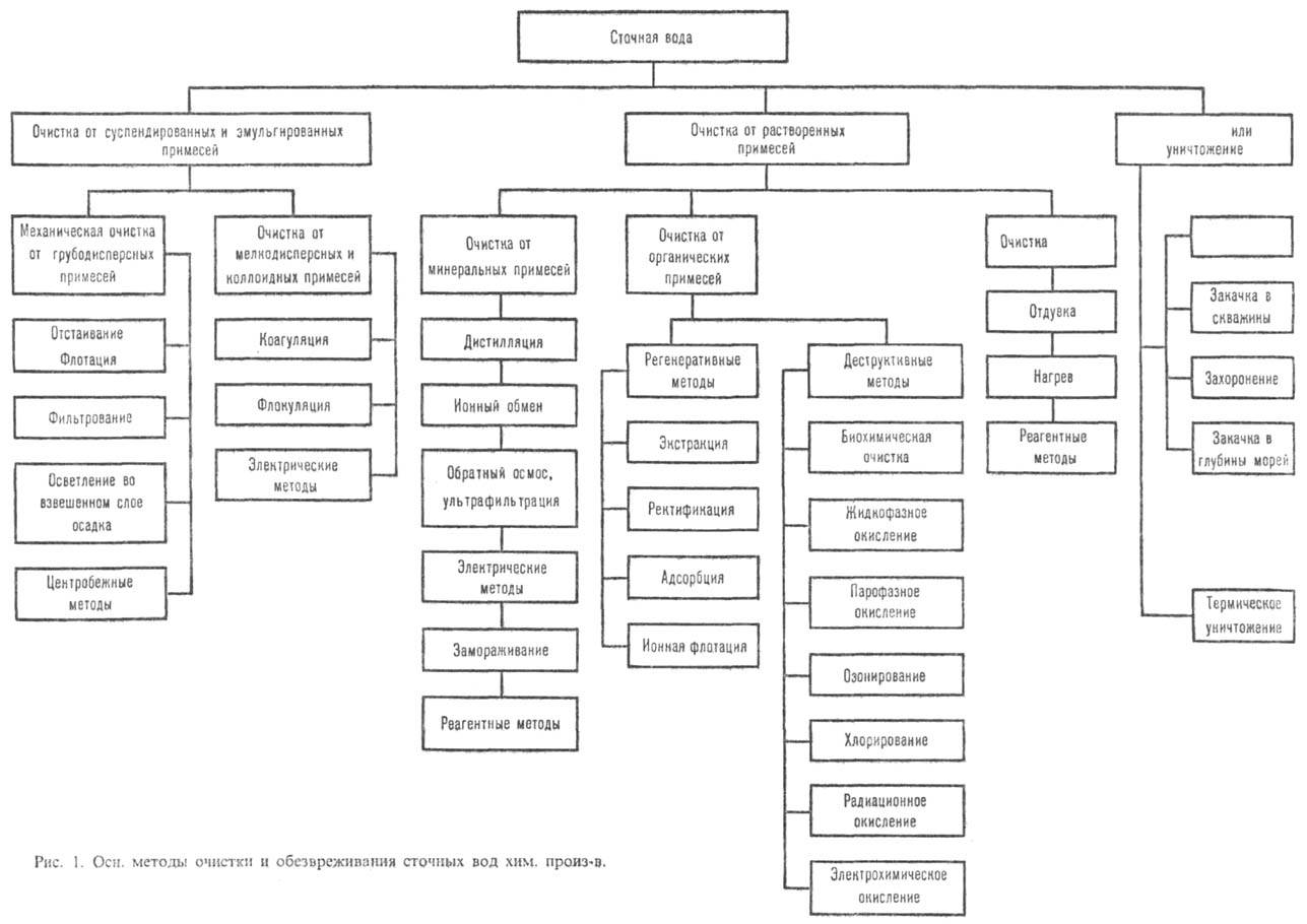

Классификация методов очистки. Для потребления в оборотных системах и технол. процессах сточные воды подвергают очистке до необходимого качества, к-рое зависит от вида хим. произ-ва. В пром-сти применяют мех., хим., физ.-хим., биохим. и термич. методы очистки, подразделяемые на рекуперационные и деструктивные. Рекуперац. методы предусматривают извлечение из сточных вод и дальнейшую переработку всех ценных в-в. С помощью деструктивных методов в-ва, загрязняющие сточные воды, подвергаются разрушению путем окисления или восстановления; продукты деструкции удаляются из стоков в виде газов или осадков.
Мех. методы используют для предварит. очистки сточных вод. Хим. и физ.-хим. методы очистки применяют раздельно, а также для достижения наиб. эффекта в сочетании с мех. и биохим. методами; физ.-хим. очистка благодаря определенным преимуществам (см. ниже) м. б. использована вместо биохимической. Классификация осн. методов очистки приведена на рис. 1.
Мех. очистку осуществляют методами процеживания, отстаивания и фильтрования для выделения из сточных вод нерастворимых грубодисперсных примесей.
Процеживание через наклонные решетки из металлич. прутьев (расстояние между ними 15-20 мм) или через сетки с отверстиями 0,5-1 мм проводят для защиты очистных сооружений от попадания со сточными водами камней, кусков дерева, тряпок и т. п.
Цель отстаивания (см. Осаждение) - удаление твердых и жидких нерастворимых примесей. Для этого используют отстойники периодич. и непрерывного действия, к-рые по направлению движения сточных вод делят на горизонтальные, вертикальные и радиальные. Загрязнения с плотностью, меньшей, чем у воды (нефтепродукты, смолы и др.), удаляют при всплывании их в горизонтальных и радиальных нефтеловушках, к-рые по устройству мало отличаются от отстойников. Нефтепродукты, всплывающие на пов-сть воды, с помощью нефтесборных труб удаляются на дальнейшую переработку. Степень очистки 60-70%.
Для повышения эффективности отстаивания и всплывания примесей применяют тонкослойные горизонтальные и радиальные отстойники и ловушки, состоящие из водораспре-делит., водосборной и отстойной зон. Последняя разделена трубчатыми или пластинчатыми элементами на ряд слоев небольшой глубины (до 150 мм), что ускоряет отстаивание и позволяет уменьшить размеры аппаратуры.
Осаждение взвешенных частиц из сточных вод интенсифицируют воздействием на них центробежных и центро-стремит. сил в низконапорных (открытых) и напорных гидроциклонах. Для выделения тяжелых примесей используют открытые гидроциклоны разл. конструкций, в т. ч. многоярусные, где реализован принцип тонкослойного отстаивания. Среди напорных гидроциклонов распространены конические, к-рые эффективнее открытых, но потребляют больше энергии. В ряде случаев осадки из сточных вод выделяют в отстойных центрифугах (см. Центрифугирование).
Тонкодиспергир. твердые или жидкие в-ва выделяют из сточных вод фильтрованием через пористые перегородки под действием гидростатич. давления столба жидкости, повыш. давления над перегородками и вакуума после них. В качестве перегородок применяют металлич. перфорир. листы и сетки из кислотостойкой стали, алюминия, никеля, меди, латуни и др., разл. ткани, керамику и слои зернистых материалов (кварцевый песок, дробленый гравий, коксовая мелочь, бурый или каменный уголь, торф и т.д.). Выбор перегородок зависит от св-в сточных вод, т-ры и давления фильтрования, а также от конструкций фильтров.
При больших объемах сточных вод используют фильтры с сетчатыми элементами (микрофильтры и барабанные сетки) и с зернистым слоем. Фильтр последнего типа представляет собой резервуар, в ниж. части к-рого размещено дренажное устройство для отвода воды. На дренаж укладывается слой поддерживающего материала, а затем фильтрующий материал. Фильтры с зернистым слоем подразделяют на открытые (высота слоя 1 -2 м), закрытые (0,5-1,0 м; напор воды создается насосами), медленные (для очистки некоагулир. сточных вод, скорость фильтрования 0,1-0,3 м/ч) и скоростные (12-20 м/ч). Промывку фильтров осуществляют очищенной водой, подавая ее в кол-ве 6-7 л/(м2·с) через зернистый слой снизу вверх; для облегчения промывки слой иногда разрыхляют путем продувки сжатым воздухом.
Для удаления примесей, к-рые самопроизвольно плохо отстаиваются, используют флотацию. Наиб. распространены установки напорной флотации. В них сточные воды сначала насыщаются воздухом в напорной емкости при давлении 0,15-0,40 МПа, затем водовоздушная смесь поступает во флотац. камеру, работающую при атм. давлении. В камере воздух выделяется в виде пузырьков, к-рые, поднимаясь, захватывают взвешенные частицы. Пенный слой, образующийся на пов-сти воды и содержащий загрязнения, удаляется из камеры. Достоинства процесса: высокая степень очистки (85-98%), широкий диапазон выделяемых из воды примесей, небольшие капитальные затраты, большая скорость по сравнению с отстаиванием, возможность получения шлама меньшей влажности.
Для укрупнения дисперсных частиц с целью ускорения процессов осаждения тонкодиспергир. примесей используют разл. коагулянты (напр., оксихлорид и сульфат алюминия, алюминат натрия, сульфаты и хлорид железа) и флокулянты (полиакриламид и др.), дозы к-рых зависят от концентрации загрязнений. Напр., коагулянтная очистка включает след, стадии: дозирование и смешение коагулянтов со сточными водами (в дырчатых, перегородчатых, вертикальных и с лопастными мешалками смесителях); хлопьеобразование (в вихревых, перегородчатых, водоворотных камерах); осаждение (в отстойниках или гидроциклонах). При электрокоагуляции сточные воды пропускают через электролизер с р-римыми стальными или алюминиевыми анодами. Под действием электрич. тока металл растворяется, в результате чего в воду переходят катионы железа или алюминия; последние, встречаясь с группами 3523-8.jpg , образуют хлопьевидные гидроксиды, и происходит интенсивная коагуляция.
Р-римые примеси удаляют из сточных вод с помощью хим. и физ.-хим. методов.
Химическая очистка связана с использованием разл. реагентов, к-рые вводятся в стоки и вступают во взаимод. с вредными примесями; последние окисляются или восстанавливаются с получением малотоксичных в-в либо переводятся в малорастворимые соед. и отделяются в виде осадков, к-рые захороняют, складируют или используют как сырье. Наиб. широко применяют методы нейтрализации и окисления активным хлором, кислородом воздуха, озоном и др.
Нейтрализацию проводят путем окисления кислых и щелочных сточных вод, добавления ряда реагентов [наиб. дешевый-известковое молоко, содержащее 5-10% активной Ca(OH)2], фильтрованием кислых вод через нейтрализующие в-ва и поглощением кислых газов щелочными сточными водами или абсорбцией аммиака кислыми водами.
Хлор, хлорную известь, гипохлориты, хлораты, диоксид хлора используют как окислители для очистки сточных вод от сероводорода, неорг. гидросульфидов, метилсернистых соед., фенолов, цианидов и др. При очистке озоном последний в виде озоновоздушной или озонокислородной смеси, содержащей 3% по объему О3, подают в сточные воды; для увеличения пов-сти контакта газовую смесь диспергируют. Окисление с помощью озона позволяет одновременно обесцвечивать сточные воды, устранять привкусы и запахи, а также осуществлять деструкцию фенолов, нефтепродуктов, сероводорода, соед. мышьяка, ПАВ, красителей, канцерогенных ароматич. углеводородов, пестицидов и др.
Физико-химическая очистка. Для глубокой очистки сточных вод от растворенных орг. в-в после биохим. очистки (см. ниже), а также в локальных установках, если концентрация этих в-в в стоках невелика и они биологически не разлагаются или сильно токсичны, применяют разл. адсорбц. процессы (см. Адсорбционная очистка, Адсорбция). Такая очистка м.б. рекуперативной, т.е. с извлечением из адсорбента примесей и их утилизацией, или деструктивной -с разрушением примесей и адсорбента и выбросом продуктов деструкции. В качестве адсорбентов используют активные угли, силикагель, цеолиты и др., а также нек-рые отходы (шлаки, золы, опилки и т.д.).
Ионообменная очистка наиб, распространена для обессо-ливания воды (см. Ионный обмен). Разработаны процессы очистки с применением прир. и синтетич. ионообменных сорбентов (см. Иониты}. Для очистки сточных вод от фенолов, масел, орг. к-т и др. используют экстракцию жидкостную; она м. б. экономически целесообразна, если стоимость извлекаемых в-в компенсирует все затраты на его проведение. Обратный осмос и ультрафильтрацию (см. Мембранные процессы разделения) применяют для удаления из воды минер. солей и в локальных установках для извлечения др. примесей; эффективность очистки зависит от св-в мембран. Для удаления из стоков токсичных газов чаще всего проводят десорбцию с помощью инертного компонента в насадочных или тарельчатых колоннах при нагр. (см. Абсорбция).
Биохимическая очистка служит осн. методом обезвреживания сточных вод от орг. загрязнителей, к-рые окисляются микроорганизмами. На практике широко распространены аэробные процессы, протекающие в естеств. условиях на спец. участках земли (т. наз. полях орошения или фильтрации) либо в искусств. сооружениях (аэротенках и биофильтрах).
Аэротенки - железобетонные аэрируемые резервуары. Очистка происходит по мере прохождения через аэротенк аэрируемой смеси сточных вод и активного ила. Последний включает скопление микроорганизмов (в осн. 12 видов бактерий и простейших) и твердый субстрат (отмершая часть остатков водорослей и водных организмов). Хим. состав активного ила определяется составом сточных вод (см. также ниже); напр., для стоков произ-в азотных удобрений ил имеет состав C90H167O52N24S8. Качество ила зависит от скорости его осаждения и степени очистки сточных вод, Орг. в-ва с помощью белка-переносчика попадают внутрь клеток микроорганизмов, где происходит окисление примесей, сопровождаемое выделением энергии и синтезом новых в-в с затратой энергии. Роль катализаторов превращений орг. примесей выполняют ферменты. Для разрушения сложной смеси орг. в-в необходимо 80-100 разл. ферментов. Микроорганизмы потребляют только растворенный в стоках кислород; насыщение им воды осуществляют аэрацией. При очистке образуется избыток активного ила, к-рый утилизируют (см. ниже).
В биофильтрах (колонны с фильтрующим материалом) очистка происходит при фильтровании стоков через слой загрузки (котельный шлак, щебень, гравий, керамзит и др.), покрытый пленкой микроорганизмов. Биопленка выполняет ту же ф-цию, что и активный ил. Однако в ней число микроорганизмов меньше, чем в иле, поэтому окислит. мощность биофильтров ниже мощности аэротенков.
Для интенсификации аэробной очистки сточных вод вместо воздуха начинают использовать техн. кислород.
Очистку высококонц. стоков и обезвреживание осадков осуществляют анаэробно, т. е. без доступа кислорода в спец. аппаратах - метантенках; образующийся газ (63-65% СН4, 32-34% СО2) м. б. использован для энергетич. нужд.
По сравнению с биохим. методами физ.-хим. методы очистки сточных вод обладают след. преимуществами: позволяют выделять токсичные, биохимически неокисляемые орг. загрязнения и рекуперировать разл. в-ва; менее чувствительны к изменениям состава и кол-в стоков и обеспечивают их более глубокую и стабильную очистку; характеризуются лучшей изученностью кинетики, а также вопросов моделирования и оптимизации процессов очистки, что обеспечивает правильный выбор и расчет аппаратуры; не связаны с контролем за жизнедеятельностью микроорганизмов; позволяют полностью автоматизировать процессы очистки.
Термическая очистка. Сильно минерализованные и очень токсичные сточные воды, к-рые не удается очистить перечисл. методами, термически обезвреживают или закачивают в подземные скважины. При термич. обезвреживании жидкие отходы концентрируют с послед. выделением растворенных в-в; подвергают обработке с целью жидкофазного окисления орг. в-в, а также их окисления в присутствии катализатора при атм. или повыш. давлении; перерабатывают с помощью огневого метода непосредственным распылением в топочные газы. Концентрирование примесей производят в одно- и многоступенчатых выпарных установках, а выделение солей-в кристаллизаторах или распылит. сушилках. Установки жидкофазного окисления орг. в-в растворенным кислородом воздуха позволяют обезвреживать стоки с низким содержанием примесей без предварит. концентрирования; полученные при этом продукты остаются в сточных водах, но не содержат вредных в-в.
При огневом обезвреживании горючие пром. отходы, содержащие примеси мазута, масел и нефтепродуктов, отработанные р-рители, спирты, эфиры сжигают в спец. установках без добавления топлива. Негорючие сточные воды распыляют в топочные газы с т-рой 900-1000 °С. При этом вода полностью испаряется, орг. примеси сгорают, превращаясь в газообразные продукты, а минер. в-ва образуют твердые или расплавл. частицы. Для сжигания горючих и негорючих сточных вод пригодны камерные, шахтные, циклонные печи и печи с пссвдоожиж. слоем. Установки м. б. с очисткой и без очистки отходящих в атмосферу газов, с рекуперацией и без рекуперации теплоты. Огневой метод требует большого расхода топлива (обычно 250-300 кг условного топлива на 1 т стоков) на испарение воды и полного сгорания токсичных примесей.
Эффективность методов очистки и их выбор. Перед подачей на очистные сооружения сточные воды обычно поступают в аппараты, в к-рых усредняются их состав и расход. Эффективность разл. методов очистки: механических-50-70%, химических-80-90%, физико-химических - 90-95%, биохимических - 85-95%.
Метод очистки и инженерное оформление соответствующего процесса выбирают, принимая во внимание: 1) санитарные и техн. требования к качеству очищенных вод и направления их дальнейшего использования; 2) кол-во стоков; 3) наличие на предприятии необходимых для их обезвреживания энергетич. и материальных ресурсов (пар, топливо, сжатый воздух, электроэнергия, сорбенты, реагенты), а также площадей для сооружения очистных установок; 4) эффективность обезвреживания сточных вод.
В качестве примера правильного учета упомянутых факторов, охраны и рационального использования водных ресурсов служит осуществленная в Первомайском пром. узле (Украина) замкнутая система водопотребления (рис. 2). В нее включены сточные воды города, ТЭЦ, хим. завода и иных пром. предприятий. В каждом хим. произ-ве предусмотрены самостоят. водооборотные циклы с локальными очистными установками и повторное использование очищенных стоков. На общезаводских сооружениях проводится биохим. очистка сточных вод предприятий пром. узла, а также городских вод. Минерализов. воды опресняют на термич. установке, а концентрир. рассолы захороняют в подземные скважины. Отходы после очистки сточных вод и отходы хим. произ-ва перерабатывают с получением белково-вита-минного концентрата, азотных удобрений, Na2SO4, поли-винилхлоридных плиток. В результате потребление пром. узлом свежей воды снизилось в 6 раз, а загрязнение водоемов сведено к минимуму.
