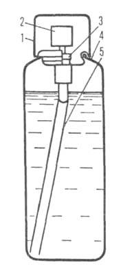

Аэрозольная упаковка: 1-колпачок; 2-распылит. головка; 3-клапан; 4-баллон; 5-сифонная трубка.

Товары бытовой химии выпускают в разл. упаковке. Многим упаковкам для повышения эффективности действия препаратов придают разл. функциональные приспособления (для подачи ср-ва, вскрытия или хранения упаковки и т.д.). Широкое распространение получила т. наз. аэрозольная упаковка - цилиндрич. герметически закрытый баллон из алюминия, жести или стекла, снабженный клапаном, распылит. головкой с предохранительным колпачком и сифонной трубкой (см. рис.). Баллон заполнен р-ром активного в-ва в спирте, керосине или др. р-рителе и сжиженным инертным легкоиспаряющимся газом - пропеллентом (хладоном, смесью пропана с бутаном, СО2 и др.). При нажатии на распылит. головку клапан открывается, и жидкость под давлением паров пропеллента (при комнатной т-ре в 3 раза и более превышающим атмосферное) через сифонную трубку, клапан и отверстие в распылит. головке выталкивается из баллона. При этом пропеллент почти мгновенно испаряется, и в воздухе образуется плотное облако из множества мельчайших (размером в неск. мкм) жидких или твердых частиц активной части препарата, расход к-рого составляет ок. 1 мл/с. Иногда препарат из баллонов выдается в виде пены или пасты. Почти аналогично устроена беспропеллентная упаковка, где жидкость из баллона распыляется давлением воздуха, создаваемым мех. дозировочным насосиком. Для многих хим. ср-в бытового назначения аэрозольная упаковка в отличие от др. упаковок наиб. удобна и экономична: позволяет равномерно наносить препарат на обрабатываемую пов-сть, значительно сокращает его расход, облегчает и ускоряет использование. Мировой выпуск товаров бытовой химии в аэрозольной упаковке составляет ок. 5 млрд. баллонов в год, в т. ч. в СССР-500 млн. (1985).
