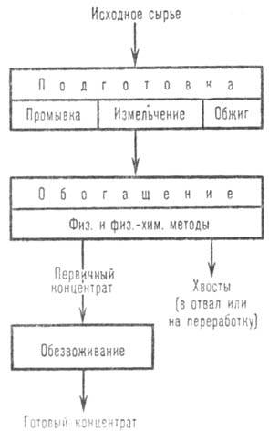

Рис.1. Схема обогащеняя минерального сырья.

Обогащение осуществляется с помощью ряда последовательных подготовит., осн. и вспомогат. операций. Все эти операции составляют т. наз. схему обогащения (рис. 1), к-рая выбирается преим. в зависимости от минер. состава сырья и содержания в нем полезных компонентов.
