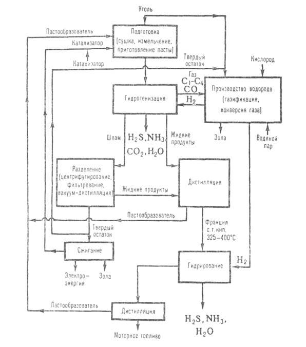

Принципиальная технол. схема гидрогенизации угля представлена на рисунке. Начальные операции-подготовка угля. Для повышения уд. пов-сти уголь измельчают до частиц размером менее 0,01 мм, часто совмещая этот процесс с сушкой. Лучшие результаты достигаются при вибропомоле и измельчении в дезинтеграторе. Уд. пов-сть при этом возрастает в 20-30 раз, объем переходных пор-в 5-10 раз. Происходит механохим. активация пов-сти, в результате чего повышается реакц. способность угля (особенно при измельчении в смеси с растворителем-пастообразователем и катализатором). Важное место занимает сушка. Влага заполняет поры, препятствуя проникновению к углю реагентов, выделяется в ходе процесса в реакц. зоне, снижая парциальное давление Н2, а также увеличивает кол-во сточных вод. Угли сушат до остаточного содержания влаги1109-28.jpg1,5%, используя трубчатые паровые сушилки, вихревые камеры, трубы-сушилки, в к-рых теплоносителем служат горячие топочные газы с миним. содержанием О2 (0,1-0,2%), чтобы уголь не подвергался окислению. Во избежание снижения реакц. способности уголь не нагревают выше 150-200 °С.

Принципиальная технологическая схема гидрогенизации угля.

Полученную углемасляную пасту в смеси с циркулирующим водородсодержащим газом (80-85% Н2 на входе, 75-80%-на выходе) нагревают в системе теплообмена и трубчатой печи и затем направляют на гидрогенизацию в реактор. На 1 т пасты вводят 1,5-5,5 тыс. м3 газа. Часть газа подают в реактор холодным для охлаждения реакц. смеси и поддержания постоянной т-ры, поскольку при гидрогенизации угля выделяется 1,2-1,6 МДж на 1 кг угля. При возрастании т-ры увеличивается скорость деструкции ОМУ, однако одновременно уменьшается скорость гидрирования.
Гидрогенизацию осуществляют в трех или четырех последовательно расположенных цилиндрич. пустотелых реакторах. Длительность гидрогенизации угля, как правило, определяется объемной скоростью подачи углемасляной пасты в реакц. систему. Эта скорость зависит от типа угля, пастообразователя, катализатора, т-ры и давления процесса. Оптимальная объемная скорость подбирается эмпирически и составляет обычно 0,8-1,4 т на 1м3 реакц. объема в час (разрабатываются процессы с более высокой объемной скоростью).
Продукты реакции разделяют в сепараторе на парогазовую смесь и тяжелый остаток - шлам. Из первого потока выделяют жидкие продукты (масло, воду) и газ, к-рый после отделения предельных углеводородов14), NH3, H2S, CO2 и СО, Н2О обогащают 95-97%-ным Н2 и возвращают в процесс. Шлам разделяют на жидкие продукты и твердый остаток. Жидкие продукты после отделения воды подвергают дистилляции на фракцию с т. кип. до 325-400 °С и остаток, к-рый возвращают в процесс для приготовления пасты.

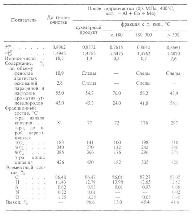

Для "облагораживания" жидких продуктов, выход к-рых составляет 50-80% от массы ОМУ (в зависимости от состава угля), их подвергают гидроочистке, т. е. гидрируют на отдельной стадии при 10-30 МПа и 360-400 °С на стационарном алюмокобальт- или алюмоникельмолибденовом катализаторе. Легкокипящие фракции м. б. использованы в кач-ве компонентов моторного топлива, а высококипящие-донора водорода для приготовления углемасляной пасты. Соотношение бензина и дизельного топлива от 1 :3 до 1 :5 в зависимости от целей и условий процесса. В кач-ве примера в таблице приведена характеристика жидких продуктов гидрогенизации бурого угля Ирша-Бородинского месторождения Канско-Ачинского бассейна.
ХАРАКТЕРИСТИКА ЖИДКИХ ПРОДУКТОВ ГИДРОГЕНИЗАЦИИ БУРОГО УГЛЯ КАНСКО-АЧИНСКОГО БАССЕЙНА
Продукты гидрогенизации бурого угля
Бензиновые фракции имеют октановое число 72 в чистом виде и после каталитич. риформинга м. б. применены как высокооктановый компонент автомобильного бензина или сырье для получения бензола, ксилолов. С целью увеличения выхода бензина более высококипящие фракции подвергают гидрокрекингу.
