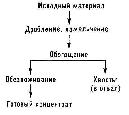

Обогащение полезных ископаемых осуществляется с помощью ряда последовательных операций, составляющих схему обогащения. Вначале производится дробление и измельчение исходного материала с целью доведения его до размеров, пригодных для существующих обогатительных процессов и аппаратов, а также для разделения сростков и образования частиц индивидуальных минералов. Дробление и измельчение осуществляется в несколько стадий, между которыми может производиться выделение готового продукта для уменьшения ненужного переизмельчения. Для дробления применяются дробилки, доводящие материал до крупности 20—30 мм. Тонкое измельчение осуществляется в мельницах. Выделение продуктов нужной крупности производится с помощью грохотов для крупных зёрен и классификаторов для мелких зёрен.

Принципиальная схема обогащения полезных ископаемых.
