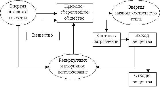

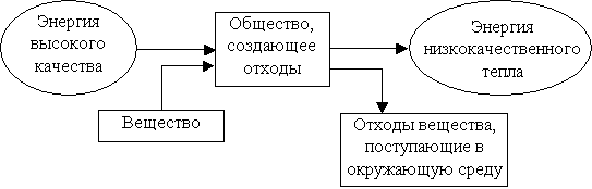

Второй тип общества - это общество будущего, в основе которого лежит разумное использование энергии и рециркуляции вещества, вторичное использование невозобновимых ресурсов, а также (что особенно важно) не должно происходить превышение порога экологической устойчивости окружающей среды. Например, значительно проще и дешевле предотвратить попадание загрязняющих веществ в природную среду, чем пытаться очистить ее от этого загрязнения. Отходы производства, быта, транспорта и т.д. могут реально и потенциально использоваться как продукты в других отраслях народного хозяйства или в ходе регенерации.
Вредные отходы должны подвергаться нейтрализации, а неиспользуемые считаются отбросами. Основные виды отходов делятся на бытовые, отходы производства и производственного потребления.

Вход Система Выход
А
Вход Система Выход
Б
Рис. 9.1. Модели общества одноразового потребления, создающего отходы (А),
и природосберегающего общества (Б)
