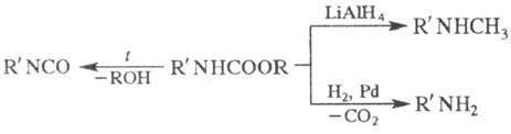

При пиролизе уретанов образуются изоцианаты, при восстановлении LiAlH4 - N-метиламины, при каталитич. гидрировании или обработке Na в жидком NH3 - первичные амины:
