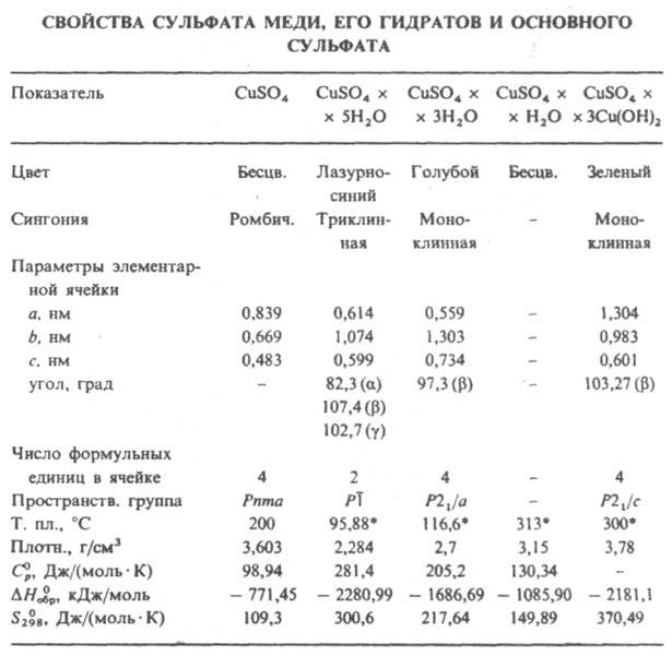

МЕДИ СУЛЬФАТ CuSO4, кристаллы (см. табл.); разлагается ок. 650 °С до CuO, SO2, O2; парамагнетик, магн. восприимчивость + 1,33.10-3, ниже 54,3 К (точка Нееля) -антиферромагнетик; показатели преломления: больший Ng 1,739, меньший Np 1,724; р-римость (г в 100 г): в воде - 14,3 (0°С), 23,05 (25 °С), 39,5 (60 °С), 75,4 (100°С), в метаноле -1,04 (18°С); плотн. водных р-ров (г/см3): 1,040 (4% по массе CuSOJ, 1,131 (12%), 1,206 (18%). Гигроскопичен. Образует ряд гидратов, важнейший - медный купорос CuSO4.5Н2О: претерпевает полиморфный переход при 53,7 °С; при 105°С отщепляет две молекулы воды, при 150°С обезвоживается до моногидрата, при 250 °С превращ. в безводную соль; показатели преломления: Ng 1,543, Nm 1,537 (средний), Np 1,514; р-римость (г в 100 г): в воде -31,6 (0°С), 203,3 (100°С), в метаноле -15,16 (18°С). Меди сульфат легко образует основные сульфаты CuSO4.3Сu(ОН)2.пН2О, где п = 0, 2, 5, двойные соли (шёниты) М2IСu (SO4)2.6Н2О, аммиакаты [Cu(NH3)4]SO4.xH20. Меди сульфат встречается в природе в виде минералов халькокианита CuSO4, халькантита CuSO4.5H2O, бонаттита CuSO4.3Н2О, бутита CuSO4.7Н2О, брошантита CuSO4.3Сu(ОН)2 и др.
* Инконгруэнтно. ** Инконгруэнтно под давлением пара Н2О.
