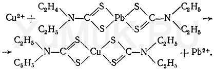

Выделение ионов меди из минерализата. К минерализату прибавляют раствор диэтилдитиокарбамата свинца. При этом образуется диэтилдитиокарбамат меди:
Диэтилдитиокарбамат меди из минерализата экстрагируют хлороформом. В зависимости от количества меди в минерализате хлороформный слой, содержащий диэтилдитиокарбамат меди, приобретает желтую или коричневую окраску. Диэтилдитиокарбамат меди разлагают хлоридом ртути (II). При этом образуется диэтилдитиокарбамат ртути, а ионы меди переходят в водную фазу.
