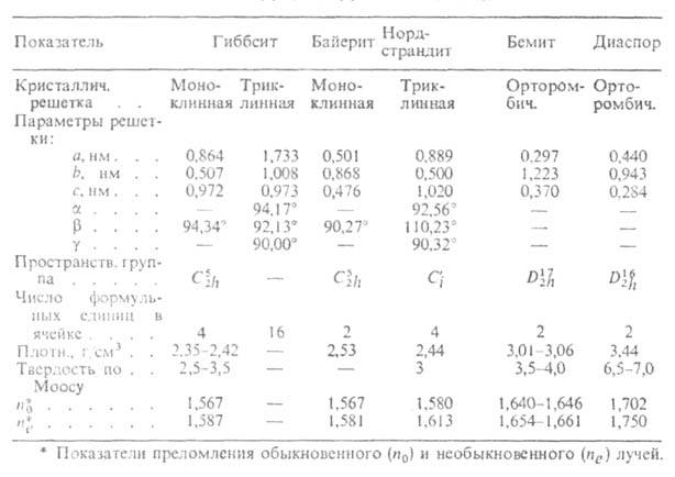

АЛЮМИНИЯ ГИДРОКСИД А1(ОН)3, бесцв. твердое в-во. Известны четыре кристаллич. модификации (см. табл.)-моноклинный
и триклинный
гиббсит, или гидраргиллит, байерит
и нордстрандит
а также аморфный (гелеобразный) алюминия гидроксид переменного состава А12О3*nН2О. Существуют также две кристаллич. модификации оксигидроксида АlOОН-бемит и диаспор. Все модификации гидроксида и оксигидроксида встречаются в природе в виде минералов, являющихся составной частью бокситов. Алюминия гидроксид и оксигидроксид не раств. в воде. Амфотерны: с к-тами образуют соли А13+, со щелочами - алюминаты. С NH3*H2O не реагируют. Химическая активность убывает в ряду: аморфный алюминия гидроксид -> байерит -> гиббсит -> бемит -> диаспор. Для

СВОЙСТВА КРИСТАЛЛИЧЕСКИХ МОДИФИКАЦИЙ ГИДРОКСИДА И ОКСИГИДРОКСИДА АЛЮМИНИЯ
