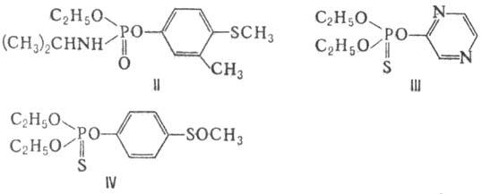

Нематоциды-фумиганты обладают также гербицидным, инсектицидным и фунгицидным действием и приводят к полной стерилизации почвы (посев на ней возможен лишь через3-6 недель); даже при высоких нормах расхода они недостаточно эффективны на тяжелых, сильно адсорбирующих почвах. Все большее применение в качестве нематоцидов находят нек-рые инсектициды из группы N-метилкарбаматов и фосфорорг. соед., напр.: карбофуран, альдикарб, гетеро-фос, фостиэтан, диазинон (см. Инсектициды), оксамил (СН3)2NCOC(SCH3)=NOCONHCH3, этопрофос C2H5OP(O)(SCH2CH2CH3)2, фенамифос (II), а также тербу-фос (C2H5O)2P(O)SCH2SC(CH3)3, тионазин (III), фенсуль-фотион (IV) и др.
