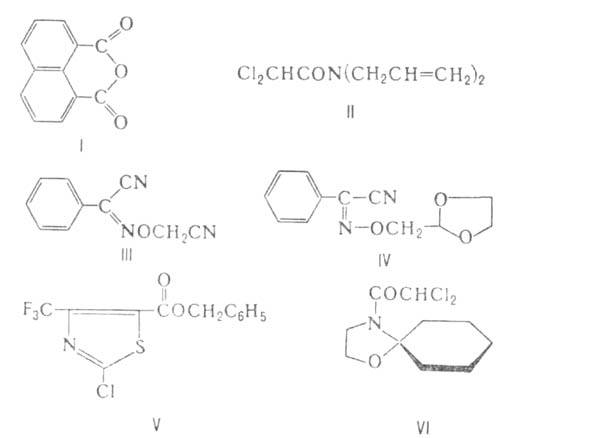

Поиск антидотов среди синтетич. орг. соединений начался в 1960-х гг. в связи с установлением факта антагонизма между нек-рыми гербицидами. Практич. применение получили в-ва, ослабляющие действие гербицидов на с.-х. культуры, но не снижающие их активности по отношению к сорнякам: ангидрид нафталин-1,8-дикарбоновой к-ты (I), N,N-диаллил-2,2-дихлорацетамид (II),1033-18.jpg(цианометоксимино)1033-19.jpgфенилацетонитрил (III),1033-20.jpg[(1,3-диоксолан-2-илметокси)имино]1033-21.jpgфенилацетонитрил (IV), бензиловый эфир 2-хлор-4-трифторметил-5-тиазолкарбоновой к-ты (V), N-дихлорацетил-1-окса-4-азаспиро[4,5]декан (VI). Дозы этих антидотов, как правило, меньше, чем дозы гербицида. Антидоты применяют для обработки семян довсходового или предпосевного внесения в почву. Соед. I обладает универсальным действием и снижает фитотоксичность ряда гербицидов, в т. ч. сульфонилмочевин. Смесь соед. II с гербицидами эптамом (препарат эрадикан) и S-этил-N,N-диизобутилкарбаматом (препарат сутан) используют за рубежом при выращивании кукурузы по индустриальной технологии. Антидот (VI) аналогичен по спектру действия соед. (II). Антидоты (III)-(V), предназначенные для обработки семян кукурузы, риса, сорго, снижают фитотоксичность гербицидов из групп тиолкарбаматов, дитиокарбаматов, хлорацетанилидов и др.
