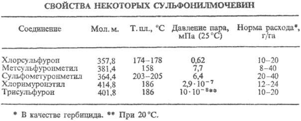

Сульфонилмочевины-эффективные гербициды. Наиб. активны соед. ф-лы I (см. табл.): хлорсульфурон (R = CI, R' = ОСН3, R: = СН3, X = N), метсульфуронметил (R = СООСН3, R' = ОСН3, R: = СН3, X = N), сульфометуронметил (R = СООСН3, R' = R: = СН3, X = СН), хлоримуронэтил (R = СООС2Н5, R' = CI, R: = OСH3,X = СH трисульфурон (R = ОСН2СН2СI, R' = СН3, R: = ОСН3, X = СН). Их используют для борьбы с двудольными сорняками в посевах зерновых культур, кукурузы, льна, сои и др. Нек-рые сульфонилмочевины-антидиабетические средства.
