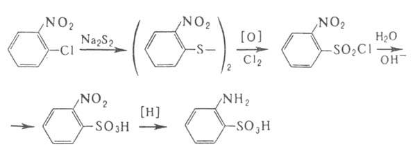

(кат. - Ni), о-аминобензолсульфокислоту - из о-хлорнитробензола по схеме:

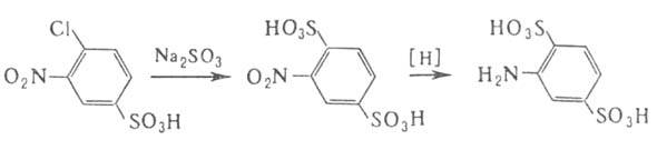

1-Аминобензол-2,4-дисульфокислоту получают сульфированием n-аминобензолсульфокислоты, 1-аминобензол-2,5-дисульфокислоту-сульфирова-нием
м-аминобензолсульфокислоты, а также из 2-хлорнитробензол-5-сульфокислоты по схеме:
