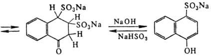

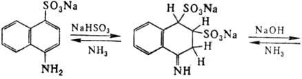

Нафтиламинсульфокислоты обладают св-вами ароматич. аминов и сульфокислот. Под действием NaNO2 и НСl превращ. в хлорнафталин-сульфокислоты; послед. их нагревание с РСl5 приводит к образованию соответствующих дихлорнафталинов. Под действием амальгамы Na или Zn-пыли с NaOH нафтиламинсульфокислоты, содержащие сульфогруппу в a-положении нафталинового ядра, превращ. в соответствующие нафтиламины. При нагр. с р-рами диазосоединений в кислой среде, а также в условиях Бухерера реакции нафтиламинсульфокислоты превращ. в нафтолсульфокислоты (би-сульфитный метод гидролиза), напр.:

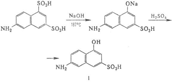

Нафтиламинсульфокислоты, содержащие две или три сульфогруппы, при щелочном плавлении превращ. соотв. в аминонафтолмоно- и амино-нафтолдисульфокислоты. Таким образом, напр., получают т. наз. I-кислоту (ф-ла I):

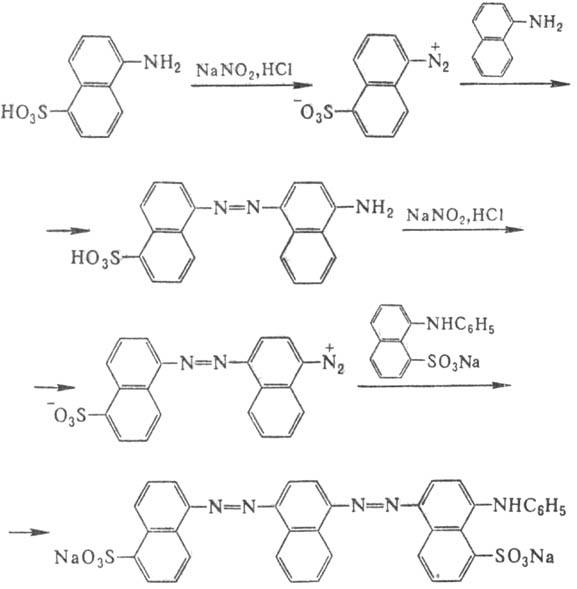

Нафтиламинсульфокислоты легко вступают в р-ции диазотирования и азосочета-ния, что используется для получения нек-рых красителей; напр., дисазокраситель кислотный черный С получают по схеме:

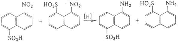

В пром-сти 5-амино- и 8-аминонафталин-1-сульфокислоты получают восстановлением чугунными стружками смеси соответствующих нитронафталинсульфокислот, полученной при нитровании a-нафталинсульфокислоты:
