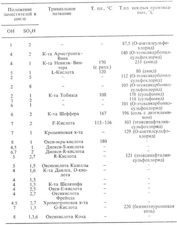

Нафтолсульфокислоты-бесцв. кристаллы, расплывающиеся на воздухе; хорошо раств. в воде, плохо-в разб. минер. к-тах; высаливаются из р-ров солей и к-т. Большинство нафтолсульфокислот не имеют четких т-р плавления, поэтому их обычно идентифицируют в виде амидов, сульфохлоридов, О-этоксикарбонилсуль-фохлоридов, солей с аминами и др. производных (см. табл.).

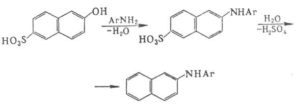

При нагр. с ароматич. аминами нафтолсульфокислоты превращ. в соответствующие арилнафтиламины, напр.:

Получают нафтолсульфокислоты гл. обр. сульфированием нафтолов. При сульфировании 98%-ной H2SO4 1-нафтол превращ. в 1-гидроксинафталин-2-сульфокислоту с примесью 4-гидро-ксипроизводного; с двумя эквивалентами H2SO4 образует 4-гидроксинафталин-1,3-дисульфокислоту. 2-Нафтол при сульфировании при 0 оС превращ. сначала в 3-гидроксинаф-талин-1-сульфокислоту, с 10 эквивалентами Н2SО4-в 3-гид-роксинафталин-1,4-дисульфокислоту; повышение т-ры р-ции приводит к смеси сульфокислот. Др. способы получения нафтолсульфокислот -сплавление ди- и полинафталинсульфокислот со щелочью, гидролиз хлорнафталинсульфокислот в щелочной среде, взаимод. аминонафталинсульфокислот с NH4HSO3 или их кислотный гидролиз при нагр., напр.:
